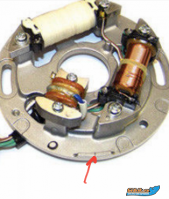

Ещё увидел перетертый провод. Провод целый, изоляция стёрта маховиком. Может быть поэтому нет искры, когда прокручиваю вручную коленвал? Устраню, проверю, отпишусь.
СообщениеДобавлено: 14 апр 2018, 19:20
Damir_pvl писал(а):
Damir_pvl писал(а):
Есть метка. Магнето стоит ровно по метке. Только не помню откуда метка. Была она уже или это я нацарапал.
Как, сам нацарапал ? Вот так они с рождения выглядят!!!!!!!!
Спасибо Анатолий. Завтра гляну.

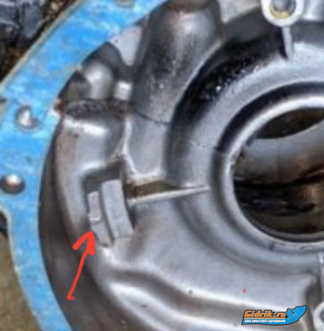

Всем привет. Пока не было времени заниматься гидриком. Ехал с рыбалки и по пути заехал в гараж посмотреть где там метка на магнето.
Комментарий к файлу: Вот она есть на картере, красной стрелкой обозначил. На магнето метка отсутствует. Выставлять на глаз что-ли? по краям обозначил зеленым.
