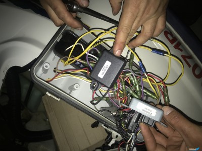

Еще обнаружил что в коробке стоит второе реле, а на схемах везде оно одно
для чего оно номер 278000653

Это реле питания, реле регулятор 278000443

он новый стоит, поменял его в этом году, на старом и новом одинаковые показания
а насчет реле питания 278000653 это для кого то доп оборудования?

под такие мозги оно должно быть,иначе не заведется.это коммутатор отдельно на крышке прикручен.а чем оно тебя смущает?
смущает что на всех схемах оно одно с номером 278000656, а здесь доставлено еще одно и явно самостоятельно, на пластинке какой- то весит
