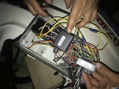

Всем привет! ситуация такая, в том году часто писал батери лов, решил разобраться с этой проблемой, поменял все силовые провода, стартер, реле зарядки, реле стартера, катушку зажигания, аккум брал в том году, по итогу имеем 12.5 вольт на заведенном моторе, при проверке на клеймах аккума. Заказал генератор поменяли и результата не увидел те же 12.5 в, подскажите что может быть еще, по форуму искал ответа не нашел, также заменили провода от генератора на регулятор

какой мотор? 787 или 947

Еще обнаружил что в коробке стоит второе реле, а на схемах везде оно одно
для чего оно номер 278000653
787

Это реле питания, реле регулятор 278000443

koks писал(а):
Это реле питания, реле регулятор рядом, 278000443
он новый стоит, поменял его в этом году, на старом и новом одинаковые показания
а насчет реле питания 278000653 это для кого то доп оборудования?

Масса от коробки с мозгами на мотор есть, прозванивали

Начинай мерить от генератора переменку ,там 3х фазный, между каждыми точками под нагрузкой,между жёлтыми проводами .
под такие мозги оно должно быть,иначе не заведется.это коммутатор отдельно на крышке прикручен.а чем оно тебя смущает?

Привет Игорь ,пишет что менял генератор , ТС посмотри контакты на фишке генератора , если у одного из жёлтых проводов будет плохой контакт будет не до заряд. 12.5в на оборотах или ХХ?
смущает что на всех схемах оно одно с номером 278000656, а здесь доставлено еще одно и явно самостоятельно, на пластинке какой- то весит
контакты чистые, одевалась плотно фишка, на всех стабильно 12.5в под сброс газа чуть выше поднимается, примерно до 12.8в, проверяли 2 приборами цифрой и аналоговым ориг ямаховским тестером
