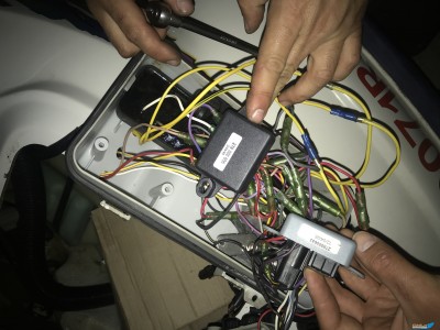

Всем привет! ситуация такая, в том году часто писал батери лов, решил разобраться с этой проблемой, поменял все силовые провода, стартер, реле зарядки, реле стартера, катушку зажигания, аккум брал в том году, по итогу имеем 12.5 вольт на заведенном моторе, при проверке на клеймах аккума. Заказал генератор поменяли и результата не увидел те же 12.5 в, подскажите что может быть еще, по форуму искал ответа не нашел, также заменили провода от генератора на регулятор

Еще обнаружил что в коробке стоит второе реле, а на схемах везде оно одно
для чего оно номер 278000653

Это реле питания, реле регулятор 278000443

он новый стоит, поменял его в этом году, на старом и новом одинаковые показания
а насчет реле питания 278000653 это для кого то доп оборудования?
под такие мозги оно должно быть,иначе не заведется.это коммутатор отдельно на крышке прикручен.а чем оно тебя смущает?

смущает что на всех схемах оно одно с номером 278000656, а здесь доставлено еще одно и явно самостоятельно, на пластинке какой- то весит
