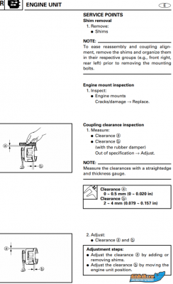

подушки под двигателем ,целые?
Да целые
Двигатель с валом так отцентрован?
Screenshot_2018-07-07-09-24-27-1.png [ 233.62 КБ | 7500 просмотров ]
Подскажите как его отцентровать?

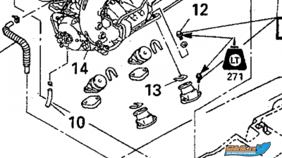

Регулировочные шайбы(13), выше - ниже под крепления двигателя на подушках.
уверен что подушки целые??
Снимал,в руках держал?

Да снимал.я как понимаю вал с винтом не балансируется?

а вообще при сборке Все болты сажаются на локтайт-фиксатор резьбы.
