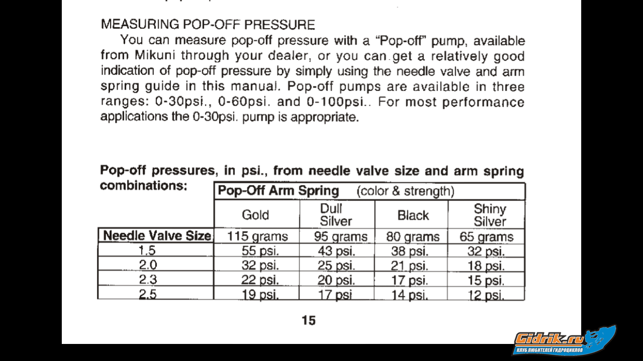

Смотря какой размер седла. Там может давление открытие 50 psi,это больше 3 х кг.
а при чём тут размер седла???не пружинка ли давление регулирует?они ещё разные бывают по цвету,соответственно разное давление держат.не слышал?
При том чем больше седло если ты не в курсе тем меньше давление открытия чем больше площадь давления на иглу тем меньшее давление нужно что бы ее открыть. Пружинки это уже другой раговор, если взять одинаковые пружинки и седло например 1.2 и 2 так вот на 1.2 будет 50 psi например а на 2.0 будет 35 psi. Вроде ремонтом занимаешься а простых вещей не догоняешь.

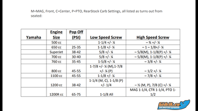

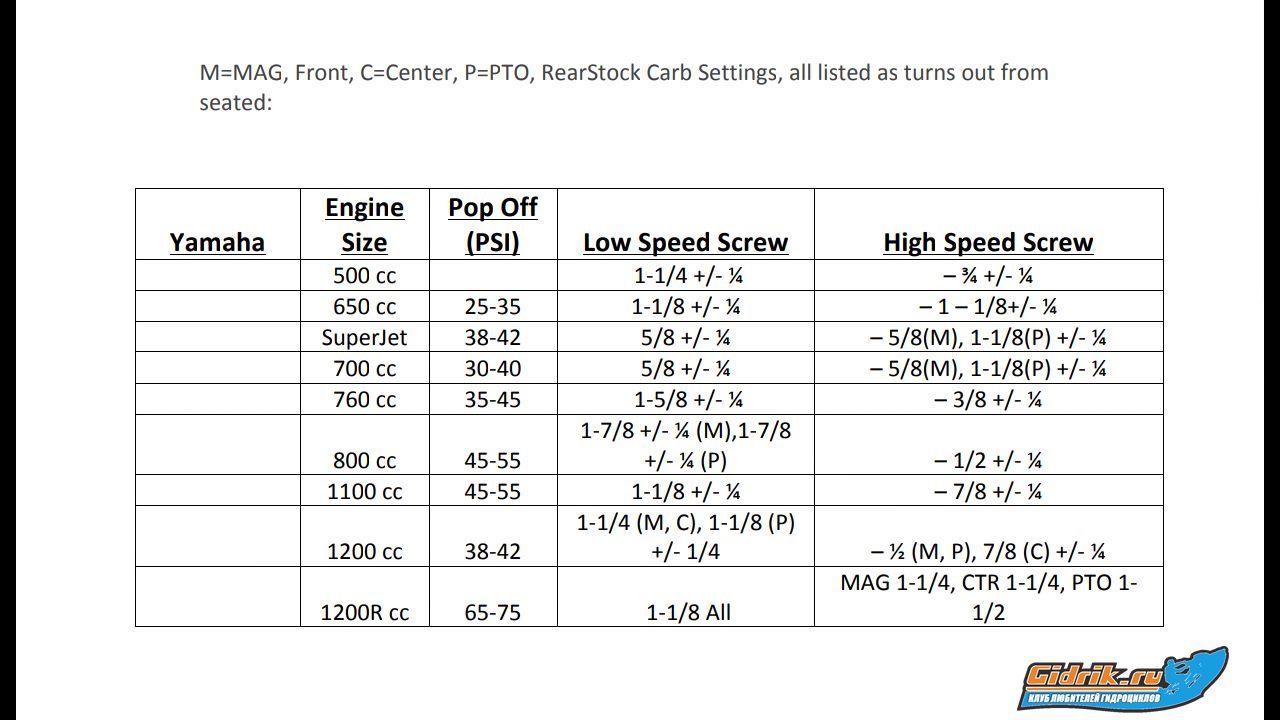

СообщениеДобавлено: 25 янв 2019, 11:00
Так на вск случай.
Screenshot_2019-01-25-09-51-12.png [ 141.66 КБ | 7026 просмотров ]
Screenshot_2019-01-25-09-53-23.png [ 287.48 КБ | 7026 просмотров ]
