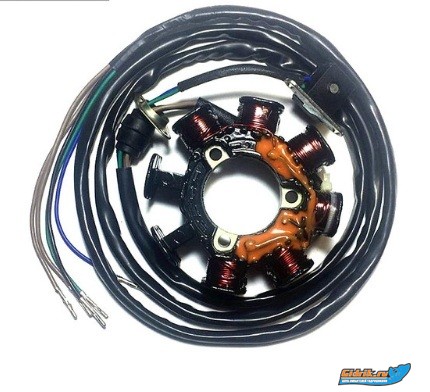

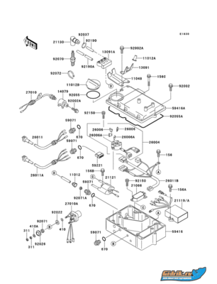

Ребята всем привет.
Приобрел Kawasaki Ski Jet 750 ZXI с пропавшей искрой.
Проводка была вся раскурочена, пытались видимо замостырить CDI от мопеда Хонда Дио (БЕЗ УОЗ)!
В общем все собрал как положено. Искры конечно же и не стало. Выяснил что родной CDI не рабочий вовсе! Никаких признаков жизни не подает! Проверяли осциллографом, на выходе к катушке - нет ничего. Даже от мопеда подавал какие то импульсы и даже слабую при слабую искру.
Но самое что расстроило, что с магнето на CDI приходит всего 47 вольт. Магнето видимо умирает....
Вопрос: Достаточно ли этого будет для искры, если я воткну рабочий родной CDI?
Ну и второй вопрос, можно ли поменять обмотку на магнето?
нашел как оно выглядит, вроде можно справиться....

Искра и 47 вольт разные вещи, 47 вольт это катушки зарядки, то есть у вас с магнето выходит 3 провода зарядки и 2 провода датчика положения каленвала, далее в ЭБУ происходит расчет УОЗ и подача импульса на катушки для искры, для начала проверить датчик положения каленвала, далее высоковольтную катушку
Не совсем понятно что вы имеете ввиду под родным CDI. У вас в магнето стоял не родной датчик или полностью датчик и высоковольтные катушки.
Если просто датчик то видимо родной датчик вышел из строя и решили приколхозить то что было под рукой, искра в данном типе зажигания кажется очень слабой это нормально. Попробуйте найти оригинальный датчик и поставить его если не поможет, то замена катушки для теста можно попробовать от газели там тоже двойные катушки, но только попробовать, там другой тип системы зажигания и корректно работать не будет но проблему найти сможете
На фото то что с обмотками это катушки зарядки а отдельный черный квадрат это датчик зажигания

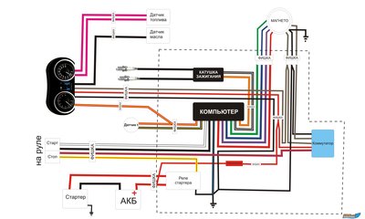

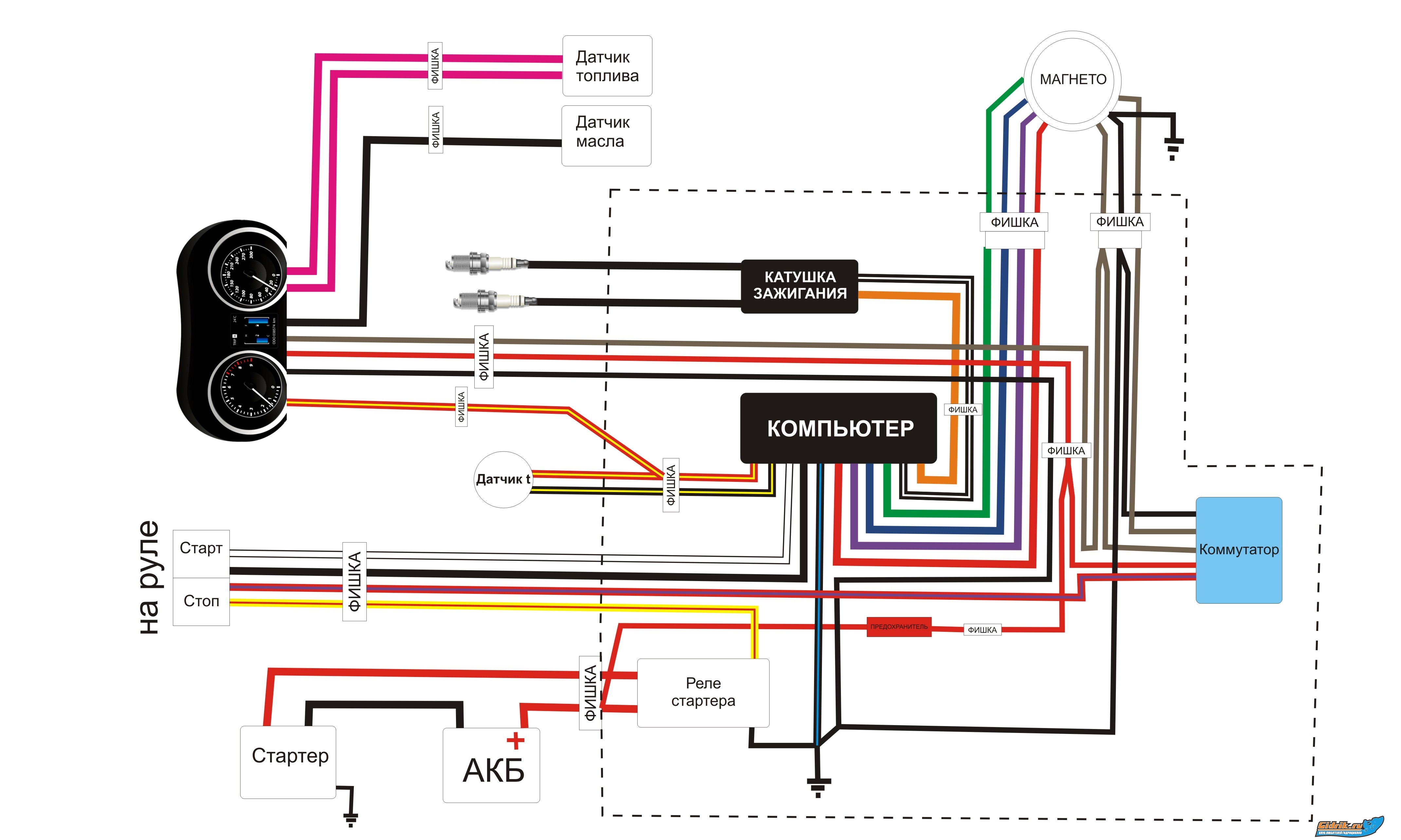

Ребята не поленился отрисовал в цвете, для туповатых как я)
Может еще кому пригодится...
буду смотреть, искать, проверять!)
схема.JPG [ 737.53 КБ | 12614 просмотров ]

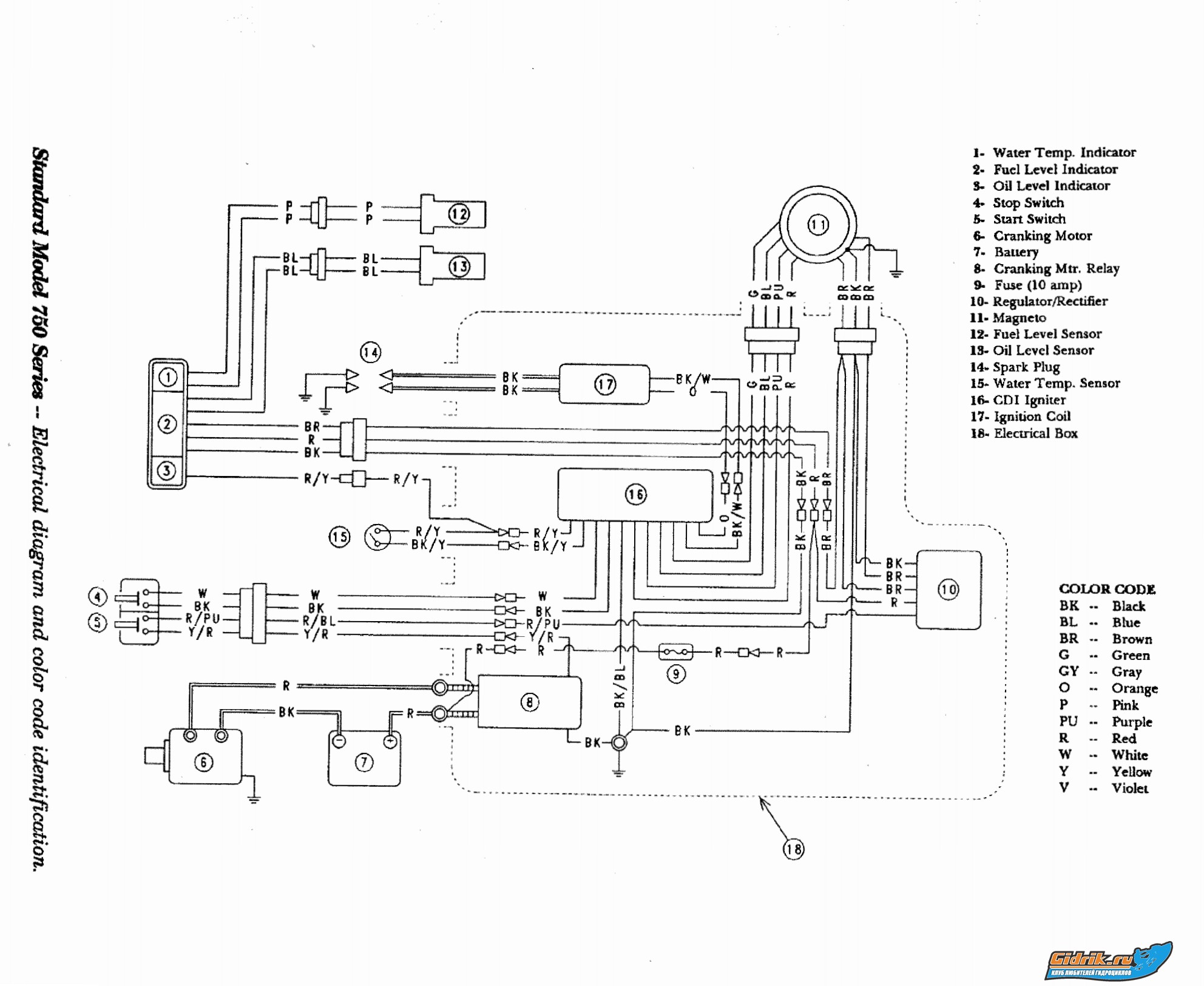

СообщениеДобавлено: 17 мар 2019, 16:54
Зарегистрирован: 02 авг 2018, 17:28
Сообщения: 16
Техника: Kawasaki Jet Sky 750 ZXI

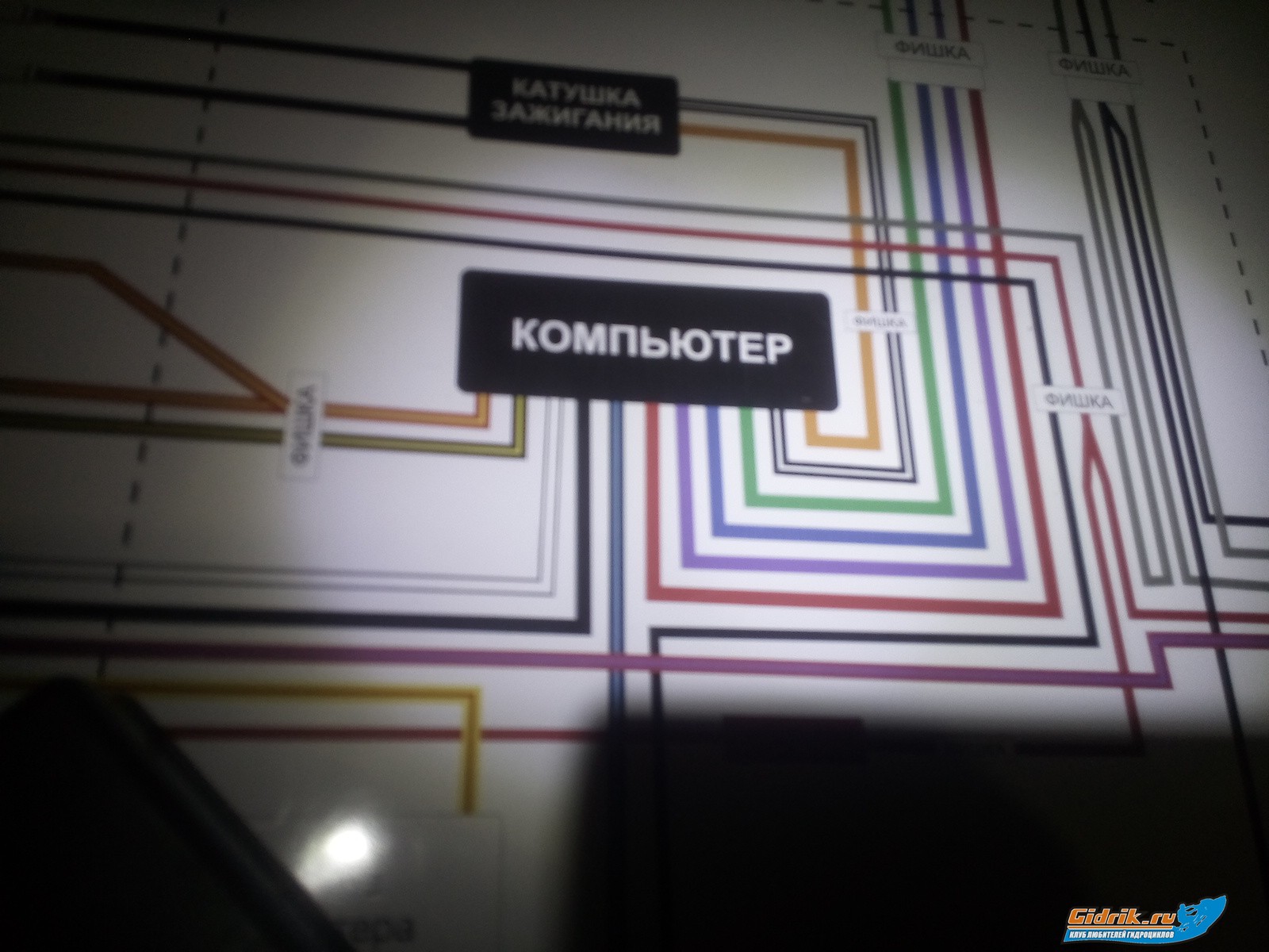

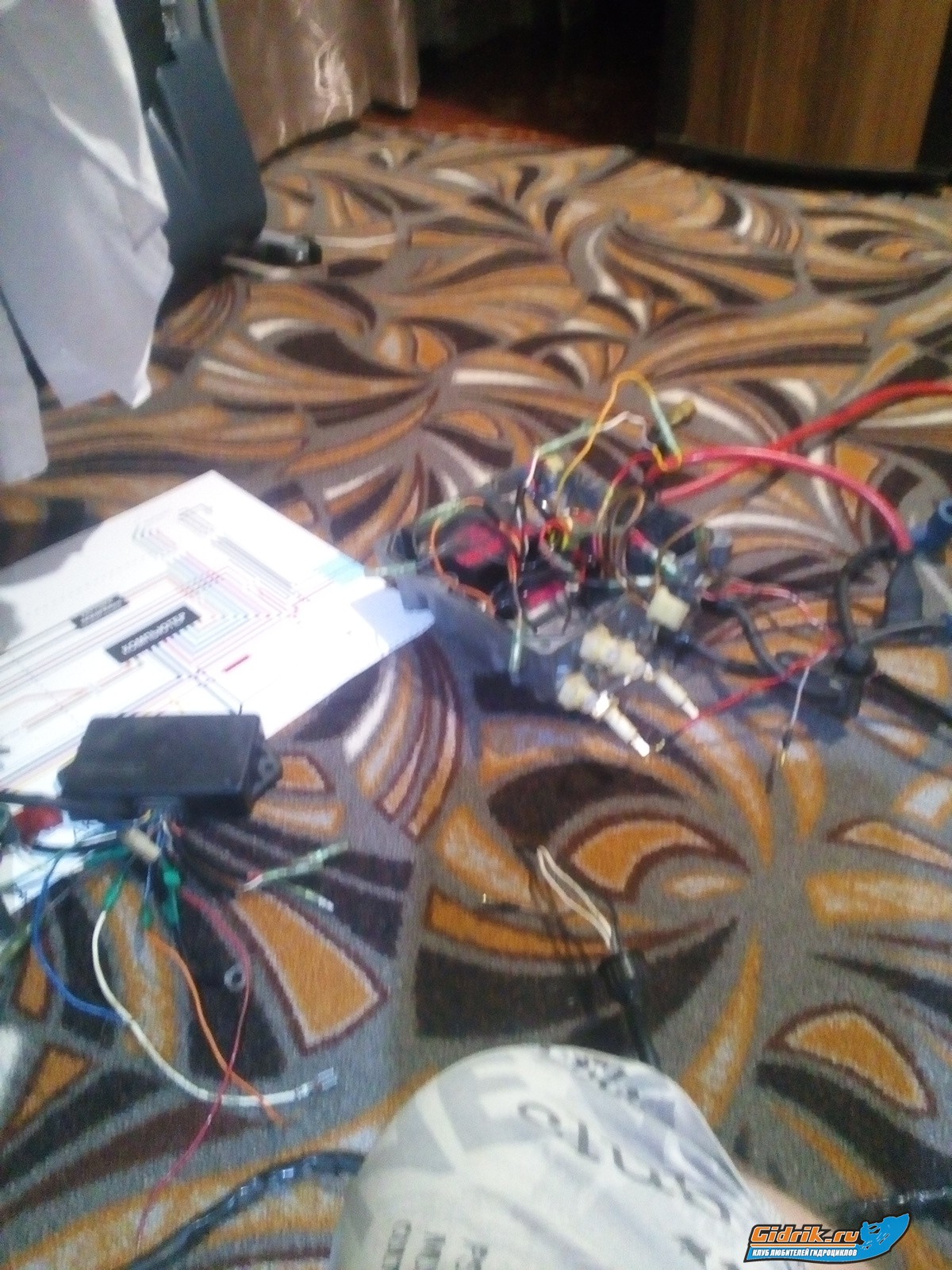

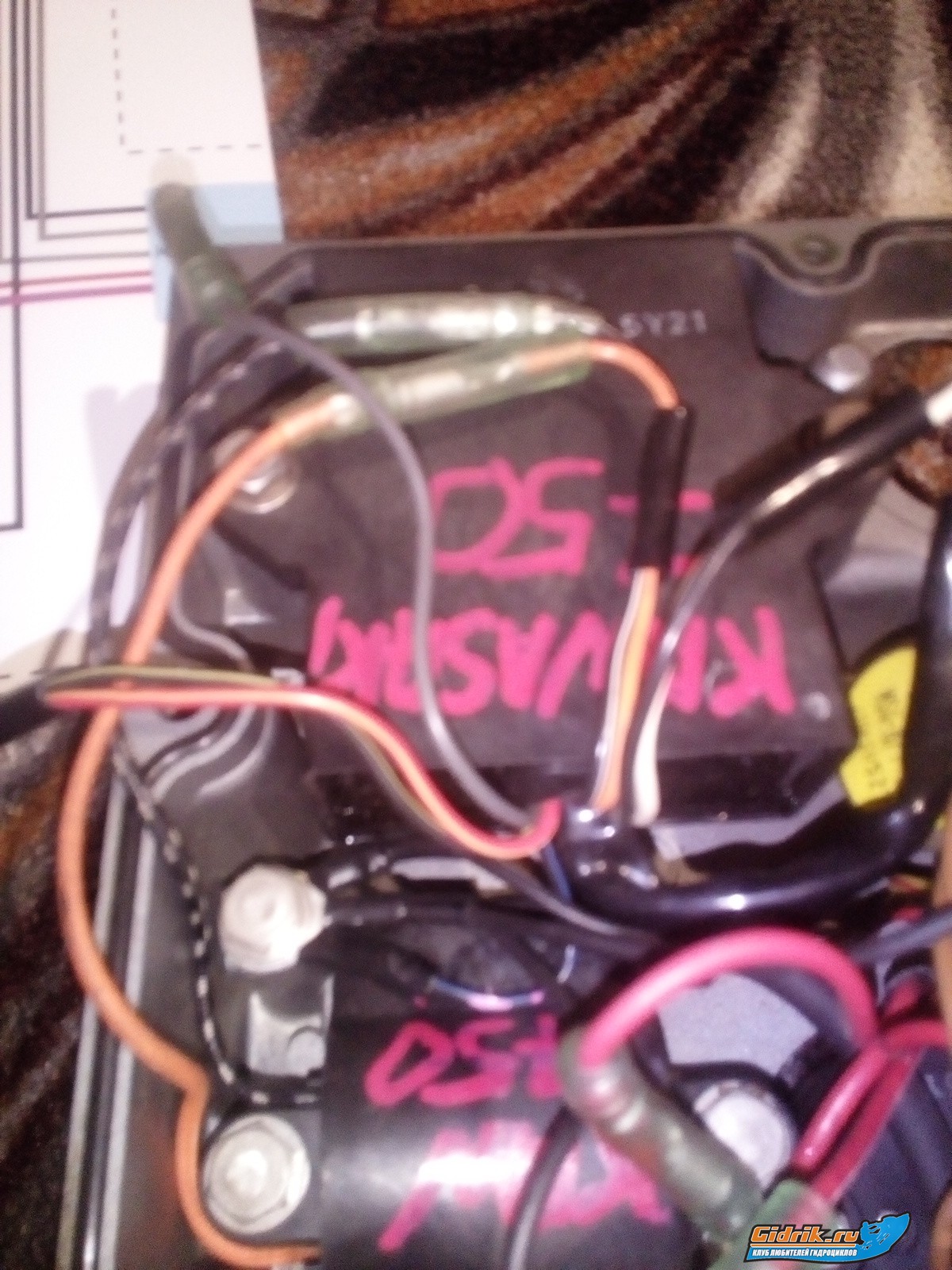

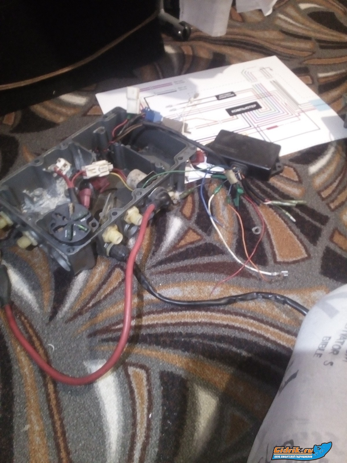

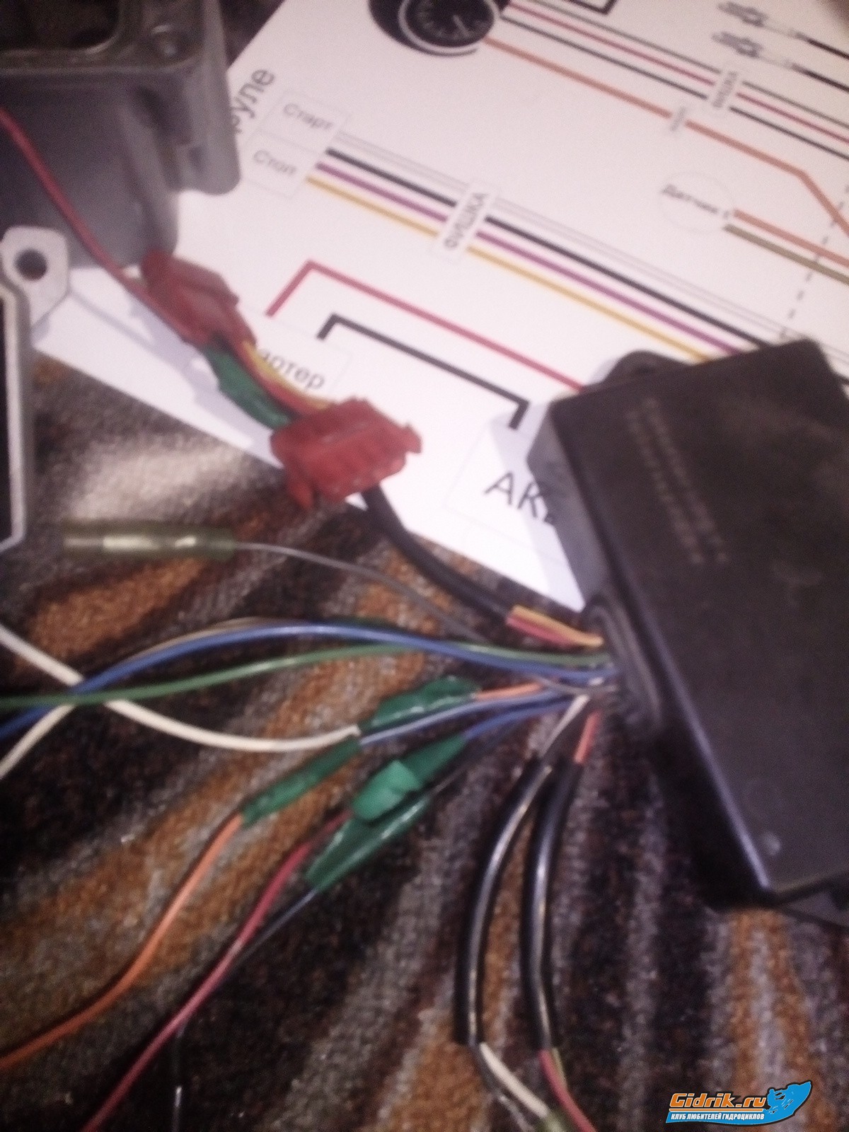

в общем что выяснил.
схема от модели jet ski 750 SXI и блок в сборе который купил тоже от него.
А у меня ZXI.
По схеме из компа выходит 11 проводов, на родном компе 14.
По факту на блоке который купил их 12 шт. Один серый!
И еще не схеме не отмечено одного провода который идет с блока предохранителей.
На блоке 2 преда: main и Trim. Вот по main все понятно, а что такое трим? Переводчик что то не корректно перевел, я так и не понял что за фигня.
В общем просьба! Если есть схема от ZXI буду признателен за нее.
В принципе половину проводов у этих блоков одинаковые: это все те что идет на Магнето, ну понятно что катушка зажигания, датчики t, черно синий провод на массу.....А остальное как будто немного по другому....
Либо звать электрика и чтоб вызванивал и как то сращивать в полуслепую...
