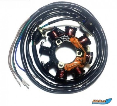

Ребята всем привет.
Приобрел Kawasaki Ski Jet 750 ZXI с пропавшей искрой.
Проводка была вся раскурочена, пытались видимо замостырить CDI от мопеда Хонда Дио (БЕЗ УОЗ)!
В общем все собрал как положено. Искры конечно же и не стало. Выяснил что родной CDI не рабочий вовсе! Никаких признаков жизни не подает! Проверяли осциллографом, на выходе к катушке - нет ничего. Даже от мопеда подавал какие то импульсы и даже слабую при слабую искру.
Но самое что расстроило, что с магнето на CDI приходит всего 47 вольт. Магнето видимо умирает....
Вопрос: Достаточно ли этого будет для искры, если я воткну рабочий родной CDI?
Ну и второй вопрос, можно ли поменять обмотку на магнето?
нашел как оно выглядит, вроде можно справиться....

Искра и 47 вольт разные вещи, 47 вольт это катушки зарядки, то есть у вас с магнето выходит 3 провода зарядки и 2 провода датчика положения каленвала, далее в ЭБУ происходит расчет УОЗ и подача импульса на катушки для искры, для начала проверить датчик положения каленвала, далее высоковольтную катушку
Не совсем понятно что вы имеете ввиду под родным CDI. У вас в магнето стоял не родной датчик или полностью датчик и высоковольтные катушки.
Если просто датчик то видимо родной датчик вышел из строя и решили приколхозить то что было под рукой, искра в данном типе зажигания кажется очень слабой это нормально. Попробуйте найти оригинальный датчик и поставить его если не поможет, то замена катушки для теста можно попробовать от газели там тоже двойные катушки, но только попробовать, там другой тип системы зажигания и корректно работать не будет но проблему найти сможете
На фото то что с обмотками это катушки зарядки а отдельный черный квадрат это датчик зажигания

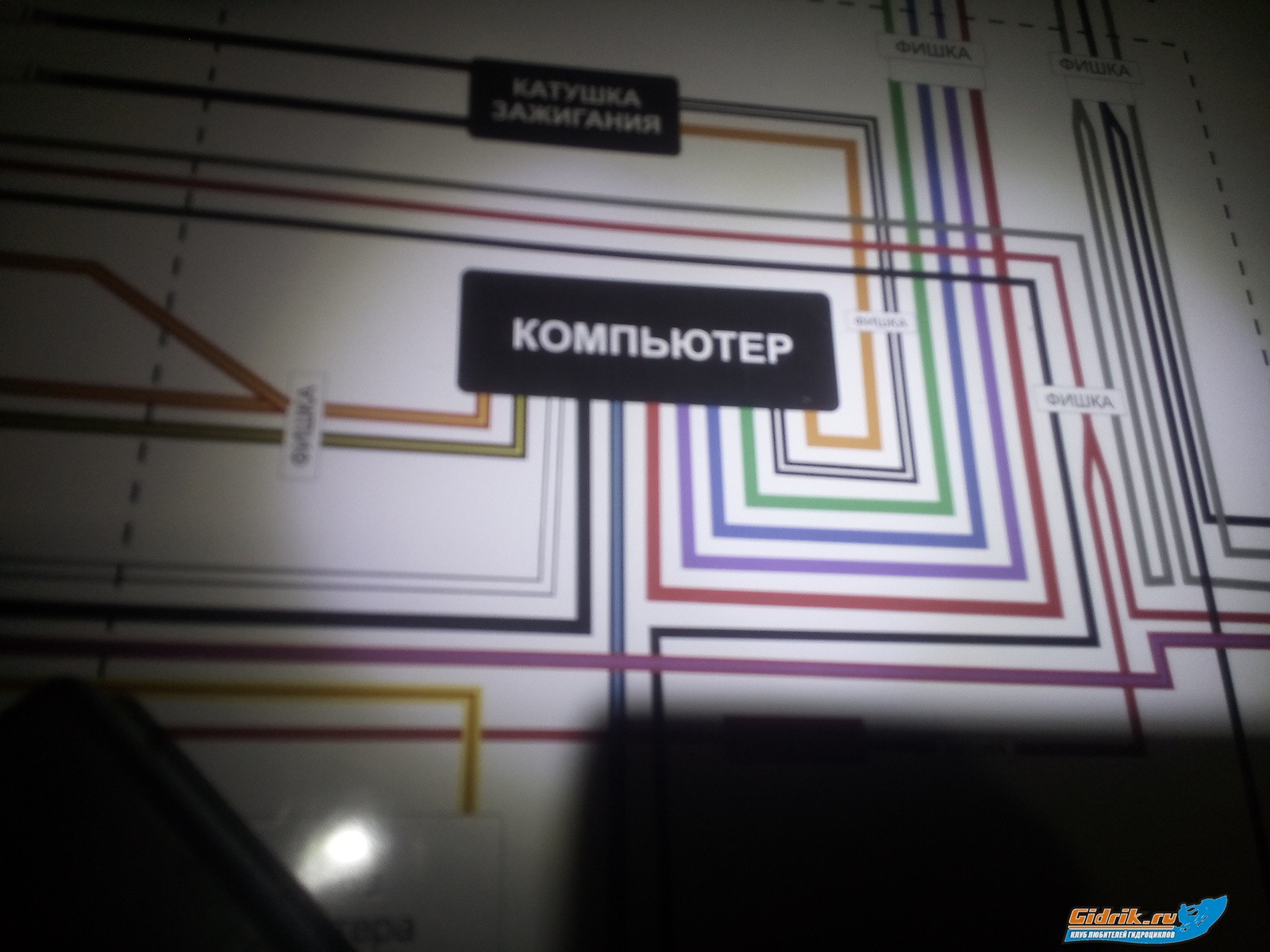

1. Начало ремонта следует начинать с полного восстановления проводки согласно схемы. (Схему прилагаю) По идее схема одна и та же на все JET SKI с объемом 750куб.

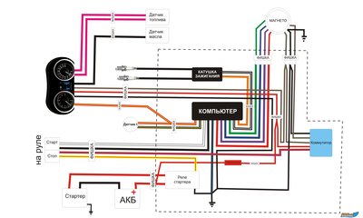

Ребята не поленился отрисовал в цвете, для туповатых как я)
Может еще кому пригодится...
буду смотреть, искать, проверять!)
схема.JPG [ 737.53 КБ | 12615 просмотров ]

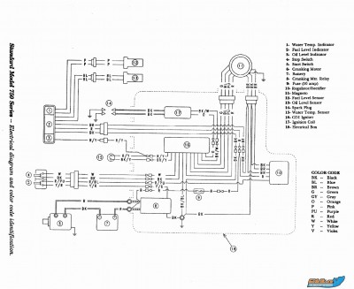

в общем что выяснил.
схема от модели jet ski 750 SXI и блок в сборе который купил тоже от него.
А у меня ZXI.
По схеме из компа выходит 11 проводов, на родном компе 14.
По факту на блоке который купил их 12 шт. Один серый!
И еще не схеме не отмечено одного провода который идет с блока предохранителей.
На блоке 2 преда: main и Trim. Вот по main все понятно, а что такое трим? Переводчик что то не корректно перевел, я так и не понял что за фигня.
В общем просьба! Если есть схема от ZXI буду признателен за нее.
В принципе половину проводов у этих блоков одинаковые: это все те что идет на Магнето, ну понятно что катушка зажигания, датчики t, черно синий провод на массу.....А остальное как будто немного по другому....
Либо звать электрика и чтоб вызванивал и как то сращивать в полуслепую...

Трим это регулировка по высоте сопла водомёта. Привод у него электрический. На искру не влияет)

Подскажите а какой датчик или параметр регулирует высоту этого сопла водомета?
Почему спрашиваю,.......... потому что провод от предохранителя Трим уходит в фишку вместе с серым проводом с компа, которого нет на схеме!

Регулируется кнопкой пилотом, на его усмотрение. Уровень же подъёма показывается на датчике уровня, на моей каве такой же датчик как на уровень топлива.
На искру он точно не влияет.
