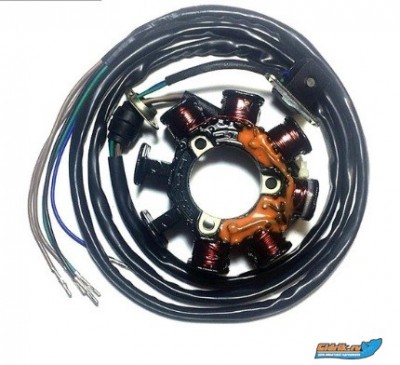

Ребята всем привет.
Приобрел Kawasaki Ski Jet 750 ZXI с пропавшей искрой.
Проводка была вся раскурочена, пытались видимо замостырить CDI от мопеда Хонда Дио (БЕЗ УОЗ)!
В общем все собрал как положено. Искры конечно же и не стало. Выяснил что родной CDI не рабочий вовсе! Никаких признаков жизни не подает! Проверяли осциллографом, на выходе к катушке - нет ничего. Даже от мопеда подавал какие то импульсы и даже слабую при слабую искру.
Но самое что расстроило, что с магнето на CDI приходит всего 47 вольт. Магнето видимо умирает....
Вопрос: Достаточно ли этого будет для искры, если я воткну рабочий родной CDI?
Ну и второй вопрос, можно ли поменять обмотку на магнето?
нашел как оно выглядит, вроде можно справиться....

Искра и 47 вольт разные вещи, 47 вольт это катушки зарядки, то есть у вас с магнето выходит 3 провода зарядки и 2 провода датчика положения каленвала, далее в ЭБУ происходит расчет УОЗ и подача импульса на катушки для искры, для начала проверить датчик положения каленвала, далее высоковольтную катушку
Не совсем понятно что вы имеете ввиду под родным CDI. У вас в магнето стоял не родной датчик или полностью датчик и высоковольтные катушки.
Если просто датчик то видимо родной датчик вышел из строя и решили приколхозить то что было под рукой, искра в данном типе зажигания кажется очень слабой это нормально. Попробуйте найти оригинальный датчик и поставить его если не поможет, то замена катушки для теста можно попробовать от газели там тоже двойные катушки, но только попробовать, там другой тип системы зажигания и корректно работать не будет но проблему найти сможете
На фото то что с обмотками это катушки зарядки а отдельный черный квадрат это датчик зажигания

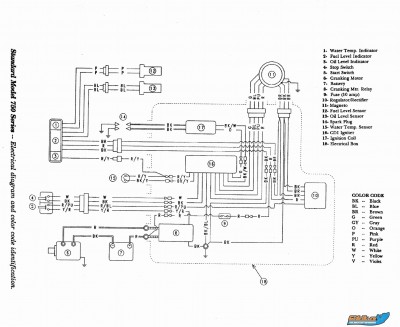

Если посетило желание убить несколько дней жизни, то мои советы следующие ... ;)
1. Начало ремонта следует начинать с полного восстановления проводки согласно схемы. (Схему прилагаю) По идее схема одна и та же на все JET SKI с объемом 750куб.
2. Обязательно проверить на работоспособность кнопки запуска и остановки. Большое внимание следует уделить именно кнопке остановки так как она может работать не корректно, и может быть одной из причин отсутствия искры. Чистка контактов в помощь 8-)
3. Если все таки решили восстановить гидрик до заводского состояния рекомендую приобрести новое магнето (около 100$ на алиэкспресс), иначе в случае неправильной намотки питающих катушек проблема проявит себя снова. (А катушки там мотаются очень тонким проводом с большим количеством витков, риск межвиткового пробоя очень велик) :( .
4. Обязательная проверка и чистка герметичных соединений между коммутатором CDI и внешними узлами.
5. Проверка на исправность катушки зажигания. Для этого понадобится мультиметр включенный в режим измерения сопротивления. Первичка катушки (та что от коммутатора - примерно 0.1 Ом.), вторичка - ± 4...5кОм. Вторичку мерить по свечным проводам.
6. Если сопротивление вторички катушки очень высокое или оно вовсе бесконечно - смотреть ВВ провода (особенно в месте соединения их со свечным наконечником). Сопротивления ВВ проводов от вторички катушки и до свечи - ± 0...1Ом. В случае высокого сопротивления проводов искра может быть, но заметно слабее чем должна.
7. В случает тотальной экономии и нежелания ждать месяц магнето, можно задурить японскую технику отсоединившись от питающей катушки и вместо нее подавать питание на блок через высоковольтный DC-AC :!: ИМЕННО ПОСТОЯНКИ В ПЕРЕМЕНКУ :!: преобразователь 12-120...180В...(Больше не желательно). Один из выводов высоковольтного преобразователя идет на КОРПУС а второй на CDI коммутатор через высокоскоростной диод (типа FR607) без НИКАКИХ конденсаторов по выходу иначе CDI-коммутатор уйдет в мир иной. :cry:
ЛАЙФХАК... если в промежутке между аккумулятором и повышающим преобразователем поставить повышающий DC-DC преобразователь с выходным напряжением примерно 16В. и преобразователь 12-120...180В настроить на корректную работу при таком входном напряжении...можно добиться равномерной искры даже на почти дохлом аккумуляторе.
8. К 7 совету дельным дополнением может быть проверка работоспособности новой колхозной системы на скутеровском коммутаторе так как он дешевый (2,5$ у нас) и только в случае нормальной работоспособности подключать оригинальный CDI.
По окончанию желаю удачи, терпения и заряженного аккумулятора для тестов ;)

можно.только кто витки считать будет? :)

ОГРОМНОЕ СПАСИБО ЗА СТАТЬЮ!
Приступаю вновь к работе!
Что сделано!
Куплен полностью блок от kawasaki 750 тока предыдущего года.
Поменяна: катушка, ВВ, в общем почти все. потому что корпуса у блоков разные и исполнительные элементы некоторые тоже разные (типа коммутатора)....
работоспособность кнопки запуска и остановки полностью почищена. рабочая 100%
Установлен новый аккум. Теперь с катушки на выходе 67В. думаю этого будет достаточно. По мануалу от 75-100 на выходе с катушки должно быть (где то тут прочитал на форуме)
Обязательная проверка и чистка герметичных соединений между коммутатором CDI и внешними узлами. - сделано
Катушка проверена - все ок.
заводить не пробовал так как встала проблема в 2-х лишних проводах в моей текущей проводке. В новом блоке который приобрел, просто напросто нет по количеству столько проводов......
Завтра на работе скачаю схемы блоков моего и то что купил... и сфотаю все вживую.
За схему вообще примного благодарен.
Если бы еще первоисточник. может еще чего нарою)
Всем спасибо! Ремонт продолжается!)

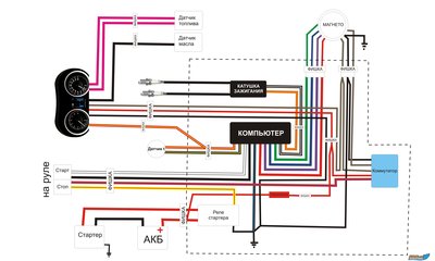

да, все таки бы схему чуток покрупнее!!! походу смогу сам разобраться без электрика)))

Витков на ней 2200.В 96-м году мотал вручную всю ночь именно на каве 750.Запчастей тогда не было на каждом углу. После намотки пропитали в эпоксидке,высохла,поставили и работала до конца сезона,потом гидрик продали.

Ребята не поленился отрисовал в цвете, для туповатых как я)
Может еще кому пригодится...
буду смотреть, искать, проверять!)
схема.JPG [ 737.53 КБ | 12330 просмотров ]

в общем что выяснил.
схема от модели jet ski 750 SXI и блок в сборе который купил тоже от него.
А у меня ZXI.
По схеме из компа выходит 11 проводов, на родном компе 14.
По факту на блоке который купил их 12 шт. Один серый!
И еще не схеме не отмечено одного провода который идет с блока предохранителей.
На блоке 2 преда: main и Trim. Вот по main все понятно, а что такое трим? Переводчик что то не корректно перевел, я так и не понял что за фигня.
В общем просьба! Если есть схема от ZXI буду признателен за нее.
В принципе половину проводов у этих блоков одинаковые: это все те что идет на Магнето, ну понятно что катушка зажигания, датчики t, черно синий провод на массу.....А остальное как будто немного по другому....
Либо звать электрика и чтоб вызванивал и как то сращивать в полуслепую...
Комментарий к файлу: Родной ZXI
