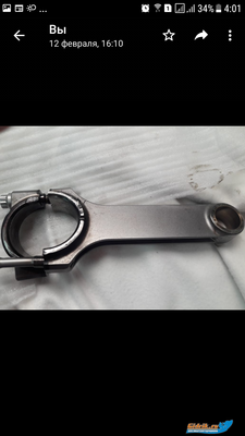

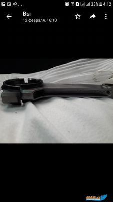

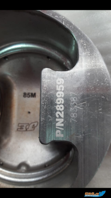

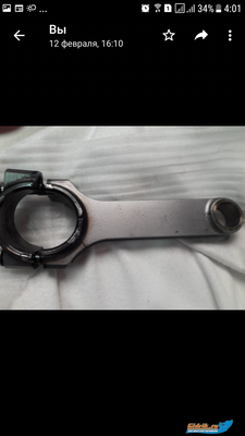

Немец бывалый ГОНЩИК не говорил что Американские поршня с шатунами говно JE ?
П.С. 1.8l турбовый 8 часиков
