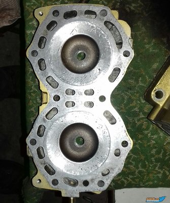

Тепловой был увеличен до 015., перещитан геометрический объём цилиндров, по факту размечена и в ручную разделана зона скиша в камерах згорания, изготовлена под заказ нужной толщины прокладка головы. Тем самым выдержан стоковый геометрический объём в цилиндрах и степень сжатия и безопасный сквиш 1.8мм. Компрессию не мерял)).

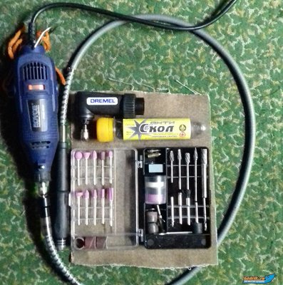

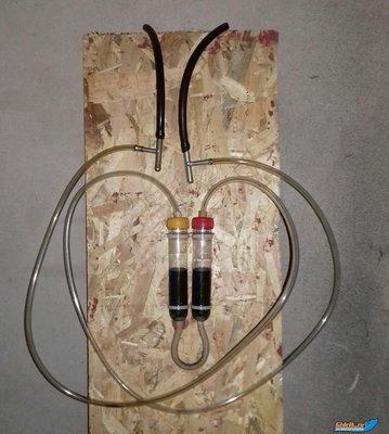

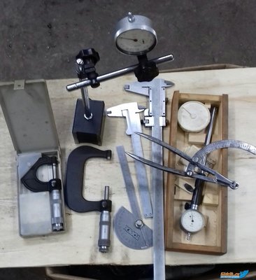

Мой скудный инвертарь! На первом то что приобретено, на втором когдато прихватезировано :oops: ну и коечто сколхожено по быренькому.

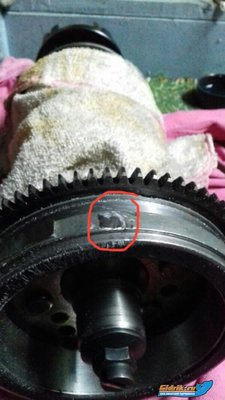

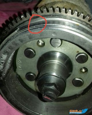

Электроника то же не осталась без небольших изменений!
Как мы знаем на 760х хромая кривая зажигания и причину мы её знаем для чего это зделала ямаха. Так же мы знаем что сам по себе блок CDI надёжный, управляемый раз две кривых и я думаю вы знаете что на нём искра в двое мощнее блока cdi 6м6. Дак и вот, маховик имеет три метки под ДКВ, 2е строго на 180° и одну ту маленькую которая нам и строит козни.
И на...уя мне это надо, голова у меня 2т КЖ одинаковые). Берём и нах её спиливаем (что и было мной сделано) и получаем - надёжное с мощной искрой зажигание а главное сбалансированый) дрыгатель. :) ;)
Если кто скажет вес маховика 6м6 буду благодарен.
А вот с отсечкой увы :(
Комментарий к файлу: ПОКА ЕЩЁ ОНА ЕСТЬ
20190330_003354.jpg [ 116.86 КБ | 7839 просмотров ]
Комментарий к файлу: УПС И НЕМА БОЛЬШЕ
20190407_111743.jpg [ 133.82 КБ | 7839 просмотров ]
СообщениеДобавлено: 07 апр 2019, 11:30
толик а на х она там была с завода? на 947,951 брп с магнетой такая же песня их два вида.разное число напаек на внешнем диаметре.при чём не взаимо заменяемы!цуко.ставил,пробовал искра не в такт бьет.проверял по вмт?на искру..
Здесь ответ на твой вопрос!
http://www.x-h2o.com/index.php?threads/ ... ap.100424/
