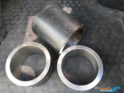

СообщениеДобавлено: 22 май 2019, 08:23
Сообщения: 1256
есть две свободные заготовки из титана для ремонта водомёта , диаметр 162мм по натужке

Модернизировал сьемник для аккуратного извлечения кольца, потом перевернул кольцо и вставил назад(изнашивается всего60%).эксперимент удался, гидрик едет 112 по спидометру.

В морской воде гальваника сожрет все вокруг титана,Ни катоды,Ни аноды не помогут.
Я так полагаю для этих целей герметик существует , немного герметика в конце корпуса импеллера и немного на втулку - и вода уже не попадёт между корпусом и втулкой !

Я на море живу. Насмотрелся на то что рядом с титаном в морской воде эксплуатируется.Алюминий как дятел выдолбил,причем марка алюминия была устойчива к соленой воде.это на яхте видел,там владелец колхозил кое что,В конце сезона один титан в шоколаде,все остальное из других металлов как обгрызло,причем аноды стояли.
В морской, особенно Черноморской да, неспорю, а у нас в Сибири будет ходить долго.Вода пресная, зеленая зима короткая :)
