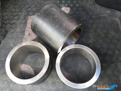

есть две свободные заготовки из титана для ремонта водомёта , диаметр 162мм по натужке

В морской воде гальваника сожрет все вокруг титана,Ни катоды,Ни аноды не помогут.

Я так полагаю для этих целей герметик существует , немного герметика в конце корпуса импеллера и немного на втулку - и вода уже не попадёт между корпусом и втулкой !

Для предотвращения усиления коррозии при контакте анодированного алюминия и его сплавов с нержавеющими сталями, титаном и его сплавами, медными сплавами их кадмируют, грунтуют и окрашивают после сборки. В жестких условиях эксплуатации, например морских, при контакте алюминиевых сплавов с другими металлами для предупреждения усиления или развития коррозии поступают следующим образом стальные детали кадмируют, окрашивают и устанавливают на герметике
 Была установлена не только высокая общая стойкость титана к коррозии в спокойной и движущейся морской воде, но также коррозионной кавитации и усталости

Я на море живу. Насмотрелся на то что рядом с титаном в морской воде эксплуатируется.Алюминий как дятел выдолбил,причем марка алюминия была устойчива к соленой воде.это на яхте видел,там владелец колхозил кое что,В конце сезона один титан в шоколаде,все остальное из других металлов как обгрызло,причем аноды стояли.

В морской, особенно Черноморской да, неспорю, а у нас в Сибири будет ходить долго.Вода пресная, зеленая зима короткая :)
