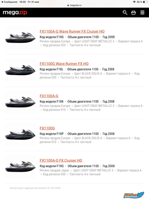

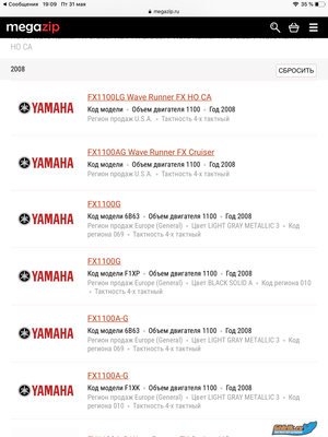

А целиком не сфоткать? Какой то из этих.
Более продвинутые могут и по твоим фоткам сказать.

Я бы сказал что это FX 1100 g wave runner fx ho
