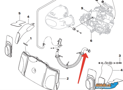

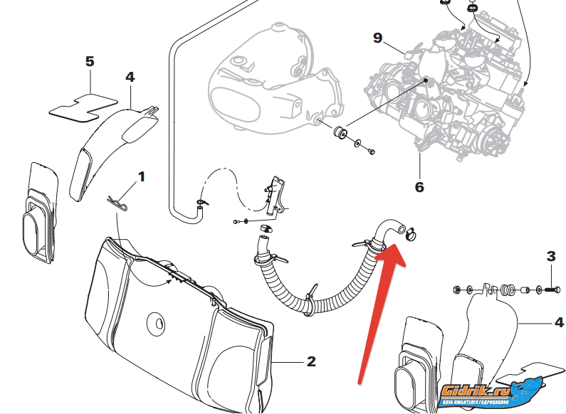

здравствуйте. ну не как не дойду куда цепляется шланг от рейв клапана , где стоит chek valve , схемотично не понятно. и второй ворос : на штуцер копрессора какой шланг одевается ? (указал стрелкой) в парткаталогах этого нет , до дыр досмотрел.
если не изменяет память,в борт под привальником.
СообщениеДобавлено: 12 июн 2019, 09:46
Сообщения: 587
Техника: sea doo xp 947di
Yamaha vxs 1800
Откуда: Славянск-на-Кубани
Поблагодарили: 27 раз
Память изменяет,этот шланг крепится снизу к дроселю,проходит снизу мотора
СообщениеДобавлено: 12 июн 2019, 10:18
точно изменяет.но не к дроселю а в картер.crankcase//-картер.я про шланг номер 54.

разобрался. в картер там где штуцер для залива масла в балансирный вал. это просто сапун. а штуцер на компрессоре висит в воздухе , он даже не продувается
всем спасибо.
СообщениеДобавлено: 12 июн 2019, 15:24
всем спасибо.
верно.сапун.ещё через него можно долить масло в бал.вал.отсоединив шланг перед клапаном.

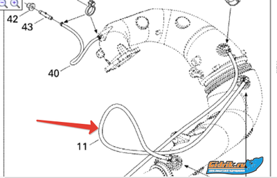

нашёлся ещё один безхозный шланг.в мануалах и каталогах как обычно... подскажите кто знает .куда его натянуть ?
шланг.png [ 181.46 КБ | 8143 просмотра ]
СообщениеДобавлено: 17 июн 2019, 16:10
Зарегистрирован: 15 май 2013, 10:20
Сообщения: 39
Имя: Марк
Техника: gts_717
Откуда: Звенигород
блин... наверное он идет на компрессор....вход воздуха.

кто знает какой смысл этого шланга ?

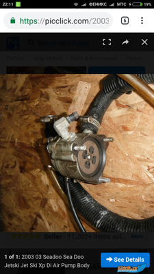

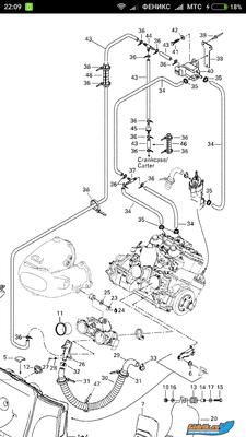

Бинго! Как раз на тот штуцер из первого поста.
Screenshot_2019-06-19-22-11-35-285_com.android.chrome.png [ 1.9 МБ | 8068 просмотров ]
Screenshot_2019-06-19-22-09-22-229_com.android.chrome.png [ 588.19 КБ | 8068 просмотров ]
Циркуляция по рубашкам
