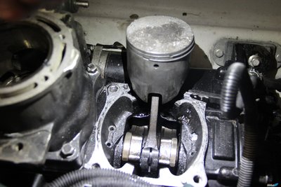

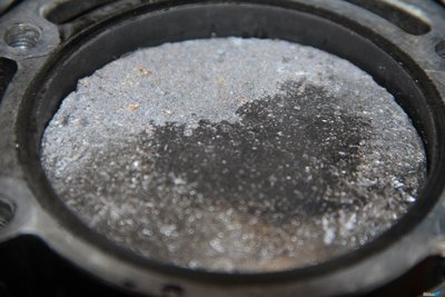

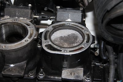

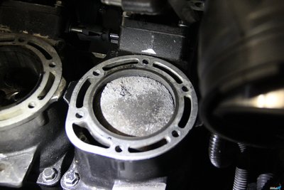

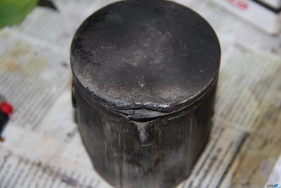

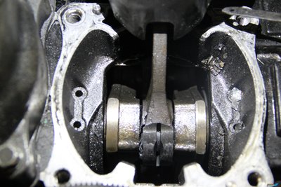

И опять всем здрасте. раскидал я мотор и да, поршень прогорел :cry: первая фотка, это старый прогоревшый поршень , далее , прогоревшый мой кованный поршень и его последствия. Еще досталось нижнему подшипнику колена, колено на замену. + ко всему шатун цеплял в нижней мертвой точке - картер , завтра сниму дрынчик и посмотрю не пробит ли он. Никого задеть не хочу и оскорбить , как может показаться с первого взгляда , НО господа, читайте сообщения, читайте что вам пишут чайники вроде меня!!! а потом давайте советы новичкам, тоже вроде меня ;) одни эмоции :o
Васек, я прошу прощения за прямоту, но то, что вы слушаете советов каких-то ребят в интернете это как бы ваши проблемы. Хотите результат - отдайте мастеру, пускай у него голова болит. По вашим обрывочным сообщениям ставить диагноз никто мало того, что не обязан, так еще и точность постановки этого диагноза плюс минус трамвайная остановка.
Какие-то идеи собрать да, плюс минус можно. Но в целом в буржунете вся информация по этим моторам пережевана сотни и тысячи раз. Можно ничего не спрашивать, а просто читать. Собирать информацию, делать выводы, потом делать ошибки, опять делать выводы. А когда человек приходит и ждет, что кто-то решит его проблемы, то это, часто, ведет к росту количества этих проблем.
По фоткам кажется, что детон, нет?

Интеееересно мне), как ты определил СЖ?
А если она... такова и есть на стоковых зч.то детон обеспечен и беда была бы на обеих...! Твоя СЖ-6.6:1 а КС-56.2 см3 к объёму 392см3.
Детон на богатой смеси не вопрос, если сквиш слишком мал топливо на краях поршня просто взрывается от сжатия. А взрыв всега горячее быстрее и мощнее.
