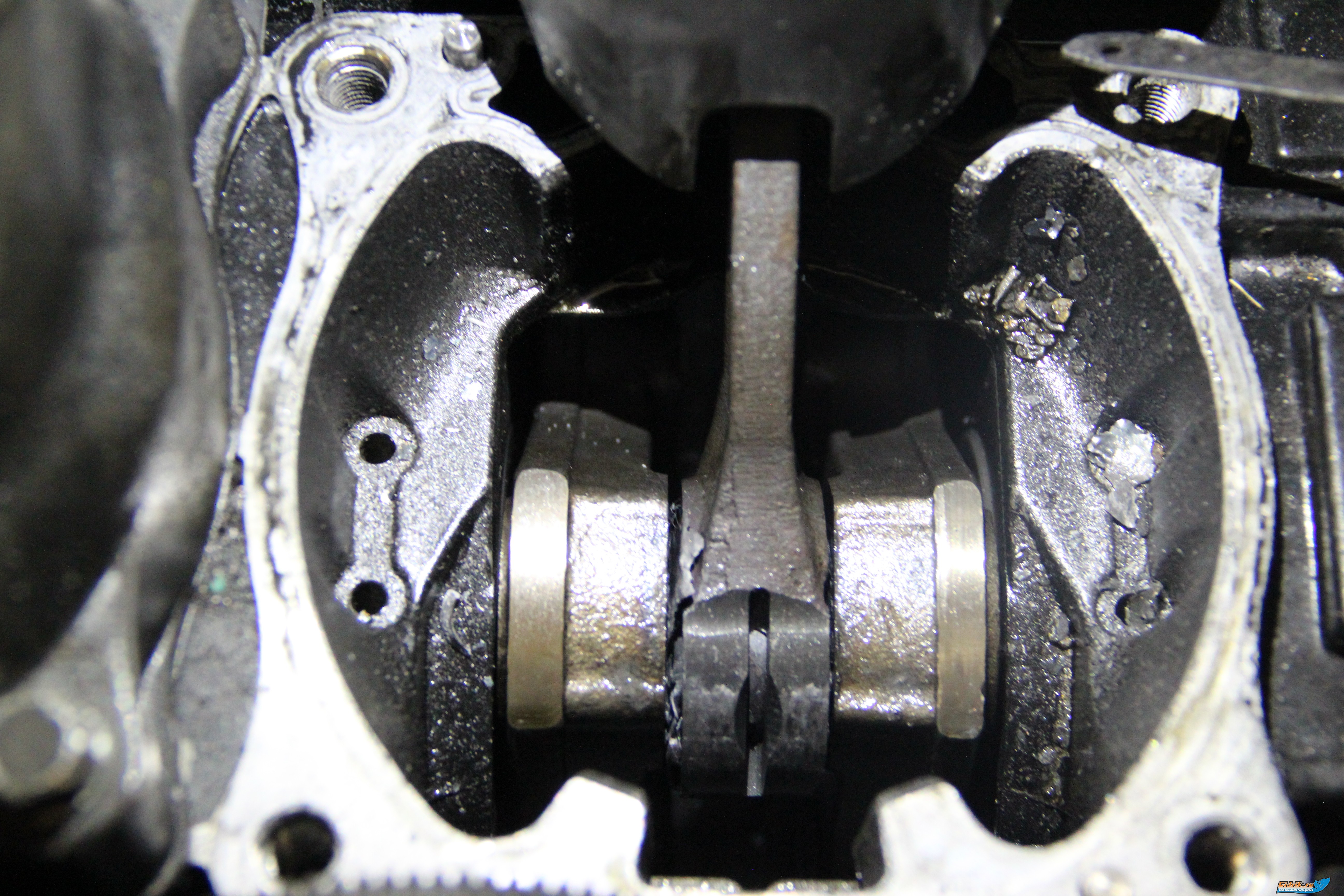

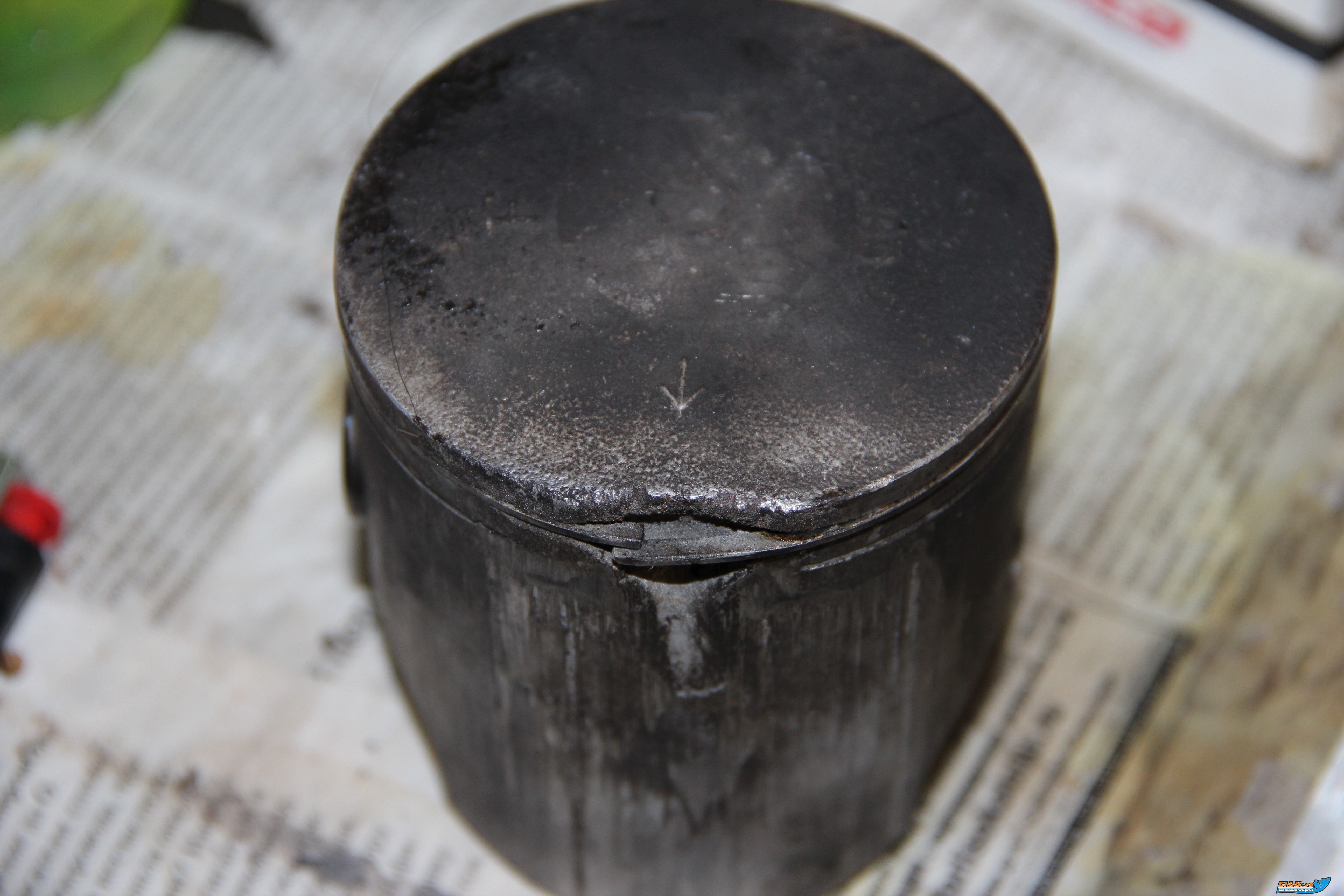

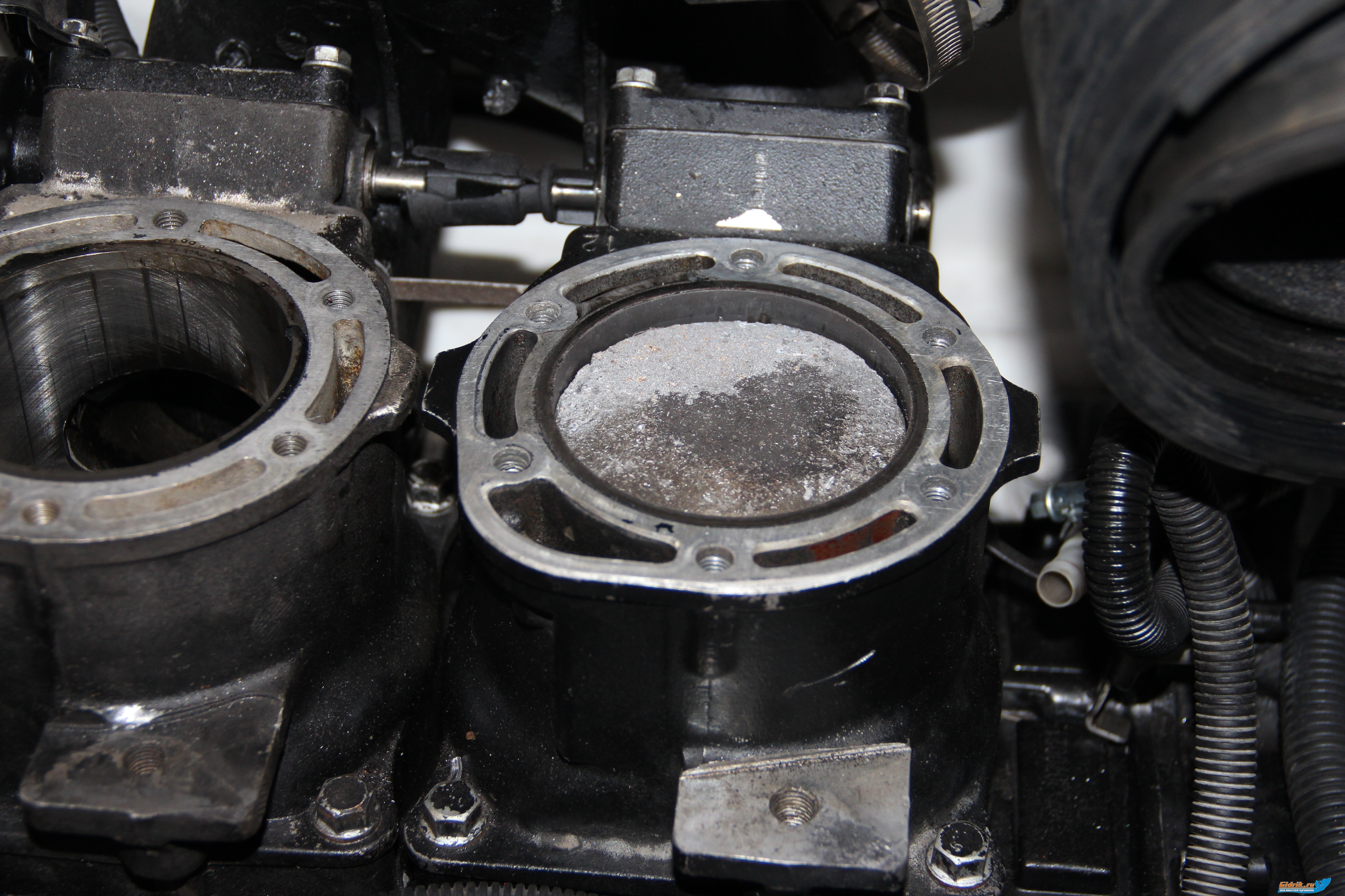

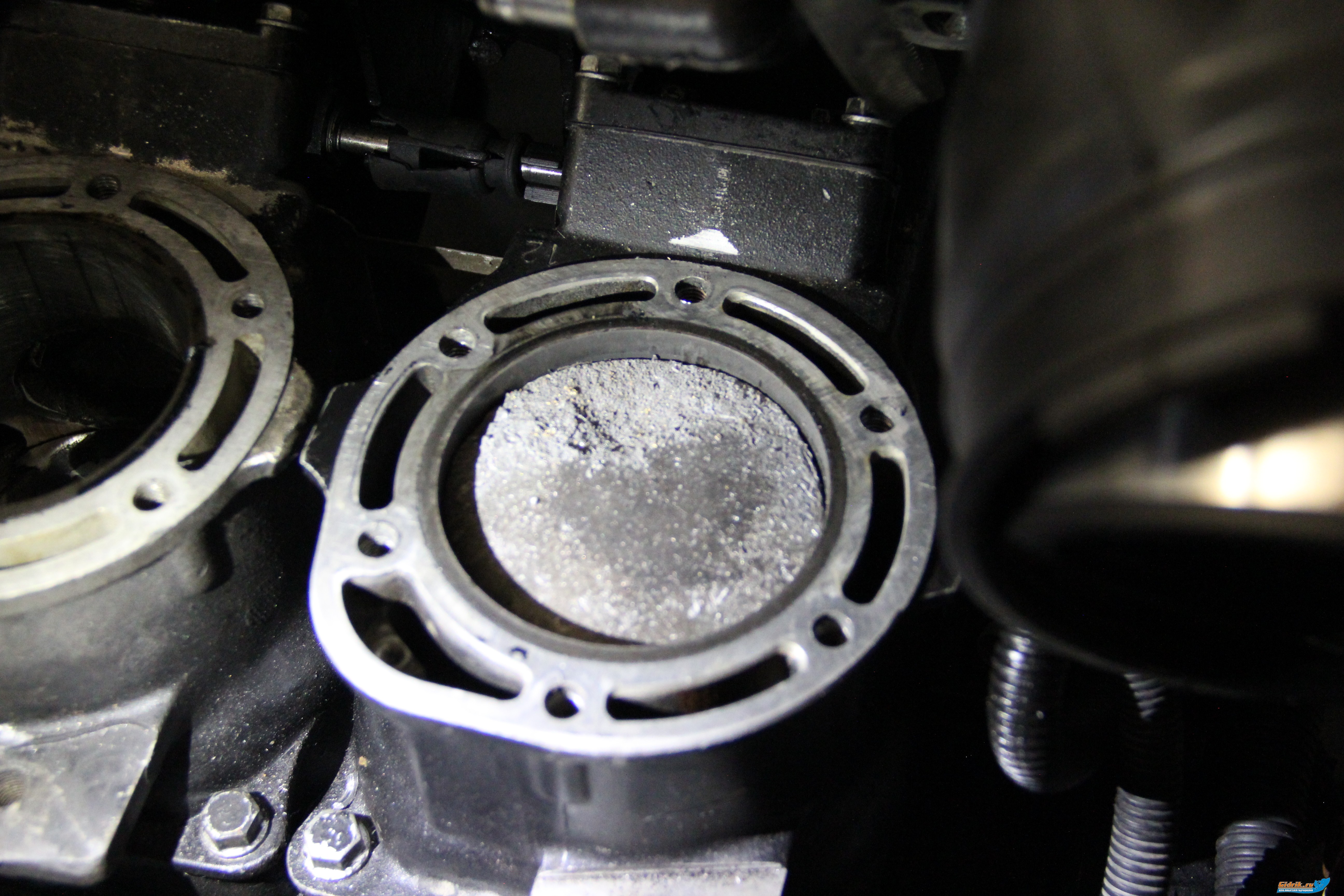

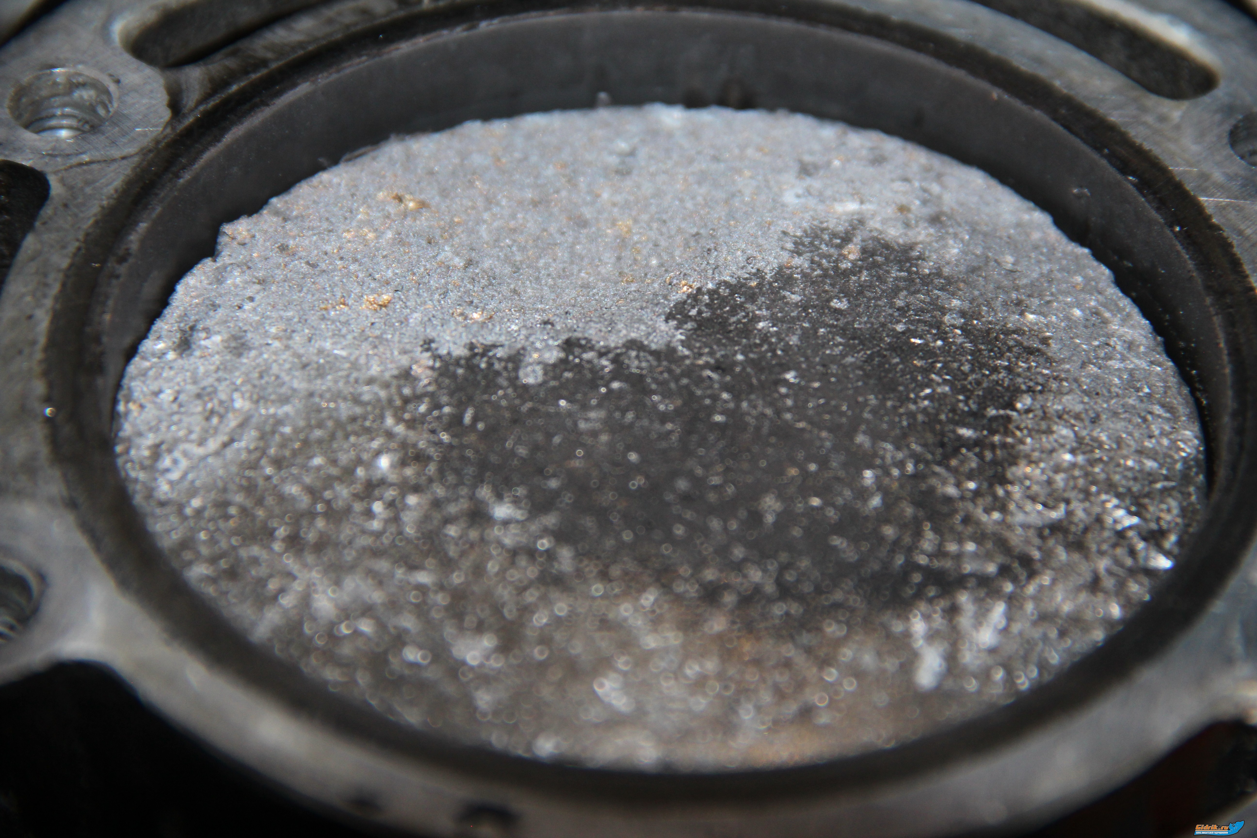

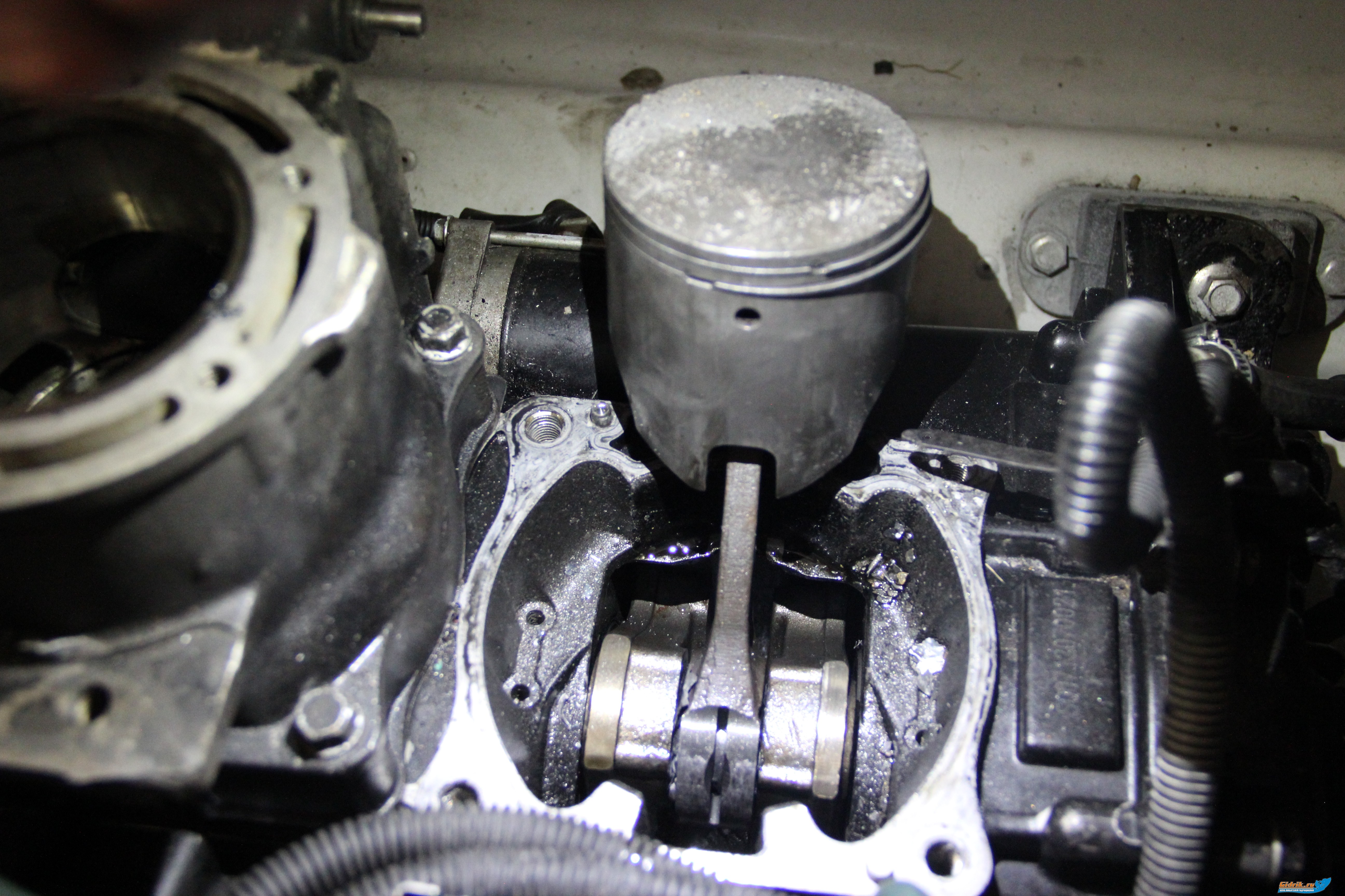

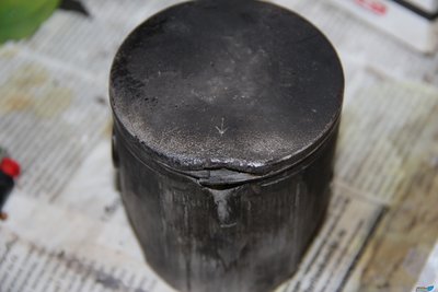

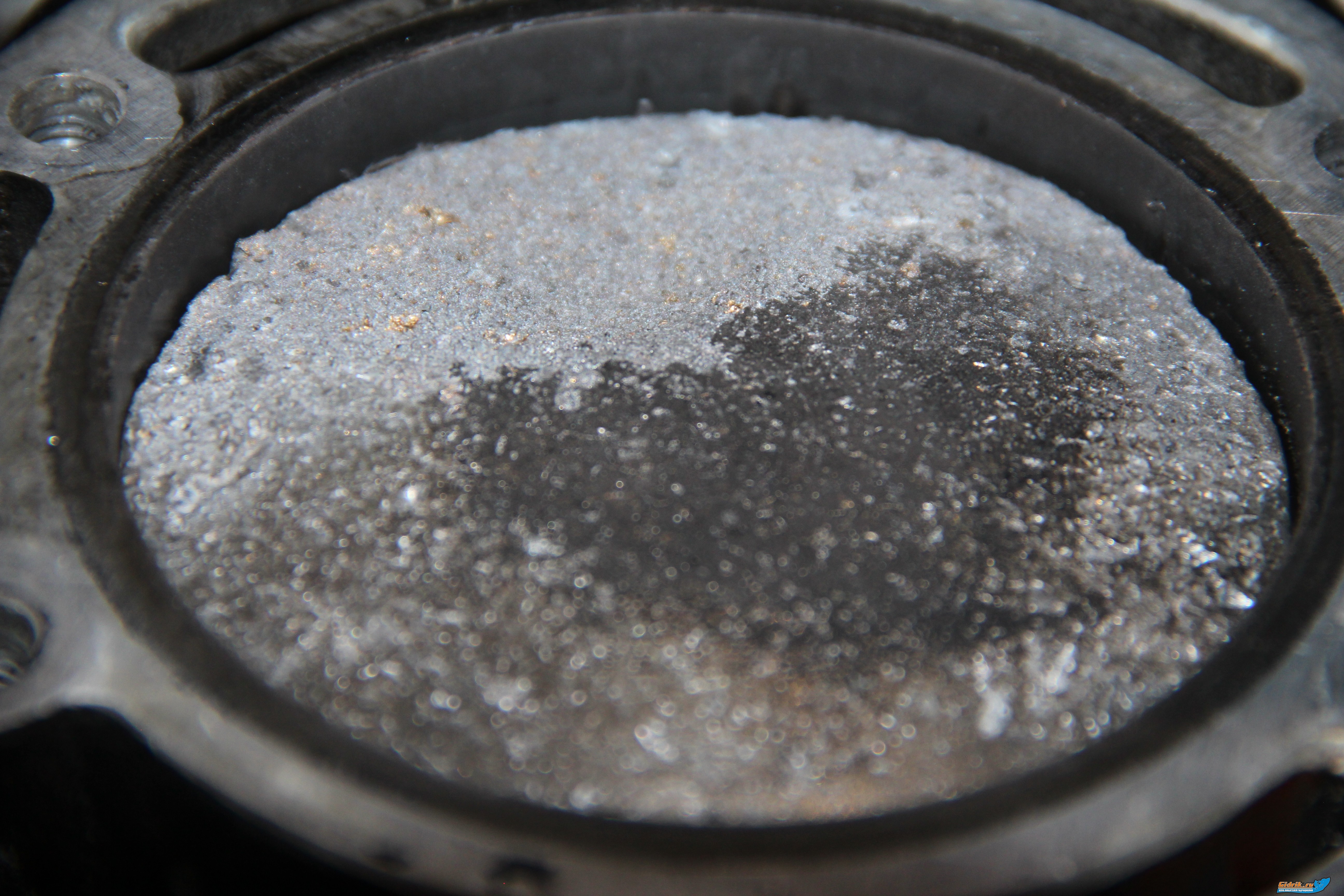

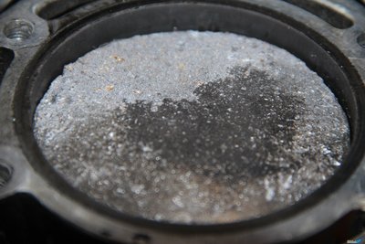

И опять всем здрасте. раскидал я мотор и да, поршень прогорел :cry: первая фотка, это старый прогоревшый поршень , далее , прогоревшый мой кованный поршень и его последствия. Еще досталось нижнему подшипнику колена, колено на замену. + ко всему шатун цеплял в нижней мертвой точке - картер , завтра сниму дрынчик и посмотрю не пробит ли он. Никого задеть не хочу и оскорбить , как может показаться с первого взгляда , НО господа, читайте сообщения, читайте что вам пишут чайники вроде меня!!! а потом давайте советы новичкам, тоже вроде меня ;) одни эмоции :o
Васек, я прошу прощения за прямоту, но то, что вы слушаете советов каких-то ребят в интернете это как бы ваши проблемы. Хотите результат - отдайте мастеру, пускай у него голова болит. По вашим обрывочным сообщениям ставить диагноз никто мало того, что не обязан, так еще и точность постановки этого диагноза плюс минус трамвайная остановка.
Какие-то идеи собрать да, плюс минус можно. Но в целом в буржунете вся информация по этим моторам пережевана сотни и тысячи раз. Можно ничего не спрашивать, а просто читать. Собирать информацию, делать выводы, потом делать ошибки, опять делать выводы. А когда человек приходит и ждет, что кто-то решит его проблемы, то это, часто, ведет к росту количества этих проблем.
По фоткам кажется, что детон, нет?

Васек писал(а):
frig писал(а):
Васек писал(а):
А какая может быть причина? Гидрик я купил с полуразобраным движком, с первого цилиндра снят был цилиндр, прогар по краю с размазаным алюминием, какая может быть мысль у новичка? Бывший хозяин зажарил мотор, вот и вся мысль.
Бедная смесь, детон. Может в карбах сор, может крутили их, может степень сжатия получилась высокая. Неизвестно же, что с движком делали до того. Может зажигание крутили, может еще что. Что угодно. Проверить нужно ВСЁ.
Не на сковороде же его зажарили!
По свечам смесь обогащенная, детонации не слышал, датчик холла стоит по следам, про карбы я уже писал, почистил, продул, убедился в правильном положении коромысла иглы, компрессия 9 была соответственно степень жития была примерно 7.5-8, я вечером разберу, все отфотаю и скину и буду думать, конечно не без вашего вмешательства
Интеееересно мне), как ты определил СЖ?
А если она... такова и есть на стоковых зч.то детон обеспечен и беда была бы на обеих...! Твоя СЖ-6.6:1 а КС-56.2 см3 к объёму 392см3.
Детон на богатой смеси не вопрос, если сквиш слишком мал топливо на краях поршня просто взрывается от сжатия. А взрыв всега горячее быстрее и мощнее.
