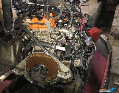

примерно этим попробую справиться
Комментарий к файлу: этим теплообменником охлаждали SR20, для моего литра хватит без проблем
тепл 1.jpg [ 124.61 КБ | 8152 просмотра ]
Комментарий к файлу: а так температуру выхлопа победить
тепл2.jpg [ 90.58 КБ | 8152 просмотра ]

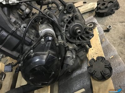

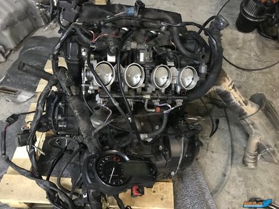

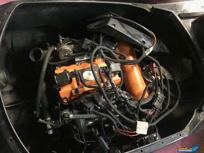

Началось :D :D :D
IMG_8691.jpg [ 602.34 КБ | 8091 просмотр ]
Комментарий к файлу: Weber -
IMG_8695.jpg [ 537.35 КБ | 8091 просмотр ]
Комментарий к файлу: Kawasaki +
IMG_8696.jpg [ 722.43 КБ | 8091 просмотр ]
СообщениеДобавлено: 11 дек 2019, 21:52
;) ждем фотомысли

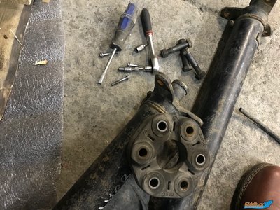

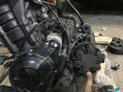

Новый день, новые вопросы....
Комментарий к файлу: Выход с коробки, звезду снял, имеем такой вал
IMG_8706.jpg [ 775.61 КБ | 8024 просмотра ]
Комментарий к файлу: Делать переходник под родную муфту, но!!! вал выхода из коробки 18 мм в диаметре по резьбовой части, а родное посадочное на бенелли 22, не переломится ли он??? если садить на шлицы где сидела звезда, то диаметр 24, но тогда придется перетачивать новую муфту, т.к. если перебить резьбу на шлицы родной муфты будет люфт...
IMG_8707.jpg [ 647.8 КБ | 8024 просмотра ]
Комментарий к файлу: если же муфты придется переделывать, может поставить карданную муфту? Данная муфта от тойота краун маджеста V8 4300см3, если ее не рвало на такой мощной и тяжелой машине, то и здесь с легкостью выдержит нагрузки.
IMG_8708.jpg [ 917.83 КБ | 8024 просмотра ]
СообщениеДобавлено: 12 дек 2019, 19:38
как шлицы будешь делать? если резать дисковой фрезой и закаливать, то жопа им придёт на первой покатушке, у меня ломаются на приводах, где сидят 5-ти киловаттные электродвигатели с вращением всего 1500 об мин.
Накатка? в РФ не найдёшь, на эрозионных станках - походят, не долго.
Идеальным будет посадка на резьбе, шаг делай не более 1,5 мм
