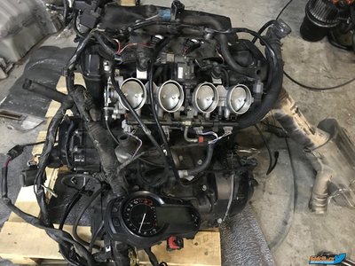

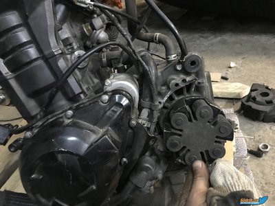

Началось :D :D :D
IMG_8691.jpg [ 602.34 КБ | 8103 просмотра ]
Комментарий к файлу: Weber -
IMG_8695.jpg [ 537.35 КБ | 8103 просмотра ]
Комментарий к файлу: Kawasaki +
IMG_8696.jpg [ 722.43 КБ | 8103 просмотра ]
СообщениеДобавлено: 11 дек 2019, 21:52
;) ждем фотомысли

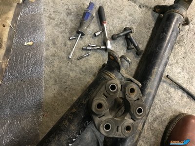

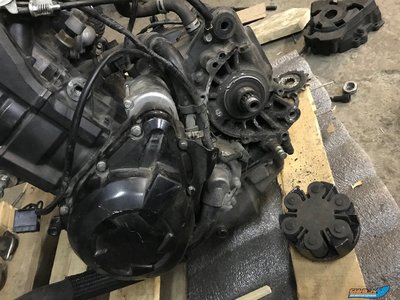

Новый день, новые вопросы....
Комментарий к файлу: Выход с коробки, звезду снял, имеем такой вал
IMG_8706.jpg [ 775.61 КБ | 8036 просмотров ]
Комментарий к файлу: Делать переходник под родную муфту, но!!! вал выхода из коробки 18 мм в диаметре по резьбовой части, а родное посадочное на бенелли 22, не переломится ли он??? если садить на шлицы где сидела звезда, то диаметр 24, но тогда придется перетачивать новую муфту, т.к. если перебить резьбу на шлицы родной муфты будет люфт...
IMG_8707.jpg [ 647.8 КБ | 8036 просмотров ]
Комментарий к файлу: если же муфты придется переделывать, может поставить карданную муфту? Данная муфта от тойота краун маджеста V8 4300см3, если ее не рвало на такой мощной и тяжелой машине, то и здесь с легкостью выдержит нагрузки.
IMG_8708.jpg [ 917.83 КБ | 8036 просмотров ]
СообщениеДобавлено: 12 дек 2019, 19:38
как шлицы будешь делать? если резать дисковой фрезой и закаливать, то жопа им придёт на первой покатушке, у меня ломаются на приводах, где сидят 5-ти киловаттные электродвигатели с вращением всего 1500 об мин.
Накатка? в РФ не найдёшь, на эрозионных станках - походят, не долго.
Идеальным будет посадка на резьбе, шаг делай не более 1,5 мм
