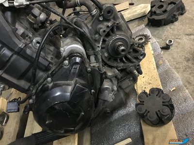

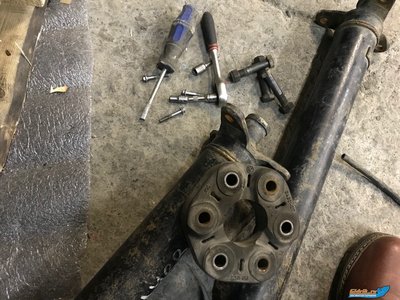

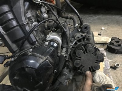

Новый день, новые вопросы....
Комментарий к файлу: Выход с коробки, звезду снял, имеем такой вал
IMG_8706.jpg [ 775.61 КБ | 8031 просмотр ]
Комментарий к файлу: Делать переходник под родную муфту, но!!! вал выхода из коробки 18 мм в диаметре по резьбовой части, а родное посадочное на бенелли 22, не переломится ли он??? если садить на шлицы где сидела звезда, то диаметр 24, но тогда придется перетачивать новую муфту, т.к. если перебить резьбу на шлицы родной муфты будет люфт...
IMG_8707.jpg [ 647.8 КБ | 8031 просмотр ]
Комментарий к файлу: если же муфты придется переделывать, может поставить карданную муфту? Данная муфта от тойота краун маджеста V8 4300см3, если ее не рвало на такой мощной и тяжелой машине, то и здесь с легкостью выдержит нагрузки.
IMG_8708.jpg [ 917.83 КБ | 8031 просмотр ]
СообщениеДобавлено: 12 дек 2019, 19:38
как шлицы будешь делать? если резать дисковой фрезой и закаливать, то жопа им придёт на первой покатушке, у меня ломаются на приводах, где сидят 5-ти киловаттные электродвигатели с вращением всего 1500 об мин.
Накатка? в РФ не найдёшь, на эрозионных станках - походят, не долго.
Идеальным будет посадка на резьбе, шаг делай не более 1,5 мм
тупняк полный. где же вас берут таких конструкторов то. а куда девать понижение с колена до корзины? там как минимум один к четырём. тоесть при 10500 об колена сколько на выходном валу? винт он собрался до 12000 балансировать. резать картер. выкидывать коробку если вращение позволяет. открытый контур с анодами. и вал в вал стыковать через муфту

тупняк полный. где же вас берут таких конструкторов то. а куда девать понижение с колена до корзины? там как минимум один к четырём. тоесть при 10500 об колена сколько на выходном валу? винт он собрался до 12000 балансировать. резать картер. выкидывать коробку если вращение позволяет. открытый контур с анодами. и вал в вал стыковать через муфту[/quote]
вот и катайтесь на своих двс от приоры...
4 скорость это прямая передача от двс на выходной вал, 5 и 6 идут на повышение.
1,2,3 скорости к применению не рассматриваю.
есть конкретные вопросы, на которые так и не встречаю ответов, за то левого бла-бла-бла только и слышно....
не интересно, могу закрыть форум и просто выложить конечный результат
не интересно, могу закрыть форум и просто выложить конечный результат[/quote]
тебе и советуют. даже на 6 у тебя навалу максимум 5000 будет. можешь в обратную передаточное посчитать. возьми передаточное цепи плюс диаметр колеса и максималку в 280 и посчитай обороты выходного вала. и 4 не прямая. двигло с какого мота у тебя?
тебе и советуют. даже на 6 у тебя навалу максимум 5000 будет. можешь в обратную передаточное посчитать. возьми передаточное цепи плюс диаметр колеса и максималку в 280 и посчитай обороты выходного вала. и 4 не прямая. двигло с какого мота у тебя?[/quote]
поправочка......
kawasaki z1000sx
1 передача2.600 (39/15)
2 передача1.950 (39/20)
3 передача1.600 (24/15)
4 передача1.389 (25/18)
5 передача1.238 (26/21)
6 передача1.136 (25/22)
