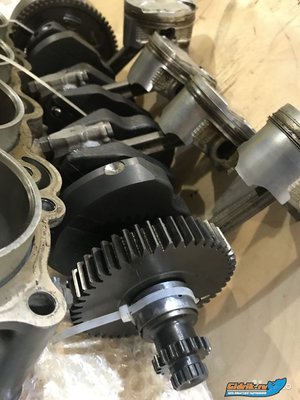

при 12000 двигателя на максималке выходное 10563 об.

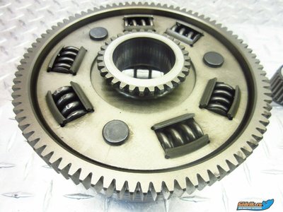

это ты как посчитал то? у тебя даже шестая понижающия плюс занижение колено корзина. вот по фоткам посчитай. на круг примерно 4. тоесть при 12000 3000на выходе
я ни разу ни умный :P
но можно пару вопросо/замечаний/уточнений
Максимальная мощность: 104.5 кВ (142 л.с.) @10 000 об/мин
Максимальный крутящий момент: 111 Нм @7 300 об/мин
Это я нашел в инете про двигатель. И собственно первый вопрос, зачем оставлять коробку если параметры на колене достаточны для привода импеллера?
В водомете важен крутящий момент, он у Вас на 7300, и у меня есть сомнения, что движок сможет превысить пик крутящего момента при правильно подобранном "винте"
Второе, если у Вас остался выпускной коллектор и адекватно растущими руками, вокруг коллектора сделать рубашку охлаждения с колодцем под датчик кислорода, а дальше в трубу поставить форсунки воды?
Охлаждение на мой взгляд лучше закрытого типа с плитой как на БРП. Меньше риск засосать песок, водоросли и всякую грязь, тем самым повысить тепловую нагрузку на движок до фатального состояния.
Привод надо делать прямой без муфт, опять же по причине работы на моменте, да и зачем муфта? импеллер всегда тормозится водой, и люфт будит убран.
И обратите внимание на центр тяжести движка, что бы не завысило сильно, остойчивость на движении водоизмещением
муфта нужна в основном для компенсации не соосности при работе движка на подушках. и судя по вращению двигла отбор мощности только со стороны магнето
