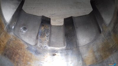

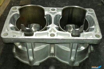

Вот еще одно фото прокоментирую, то которое забыл включить выше постом.
Из порта переноса в гильзе вых. окна, для эффективной отдачи выходим ровно без радиуса! До 70% ширины порта... от диаметра поршня 84мм, можно смело резать льтьё блока, не опасаясь вскрыть водяну рубашку, но на всякий случай дублируем взглядом). В этих местах как раз находятся окна перехода О.Ж из зоны колекторп в блок! Вот 61х там сцикотно, выходят уже чуть радиусом.

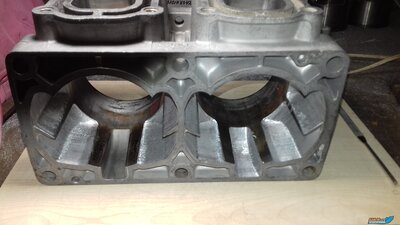

СообщениеДобавлено: 06 май 2020, 00:37

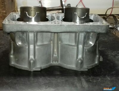

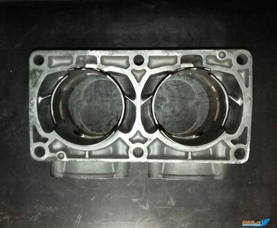

Сегодня вынул гильзы и разметил транспортные каналы портов передач которые перед тем как снять гильзы размечаем через впускные окна. Можно просто зоны в портах совместить и будет в разы лучше работать чем зажатое окно с неправильной продувкой цилиндра.
Выдерживая правильную форму канала... а он конуксный, от камеры перегрузки к портам передач уже. Тем самым мы не теряем падение скорости смеси на выходе из порта, чем обоспечиваем максимальное наполнение и удерживая выстроенную колону смеси от разности скоростей, от размеров окна и углов переноса в портах гильзы!
Пятна, вздутия в канале, это те места где вваривались рёбра жосткости, будте осторожны, стенки тонкие! На мой пальцемер где 2-3мм.
Комментарий к файлу: Метим гильзу для обратной установки, и не путаем местами!!!!

СообщениеДобавлено: 06 май 2020, 01:00
Канал бустера не размечал его нужно разметить -(совместить) в моём случае с портом в кейсе как и камеры перегрузки! Надо вытягивать, разберать верх мотора. Когда это будет Х.З.

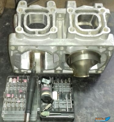

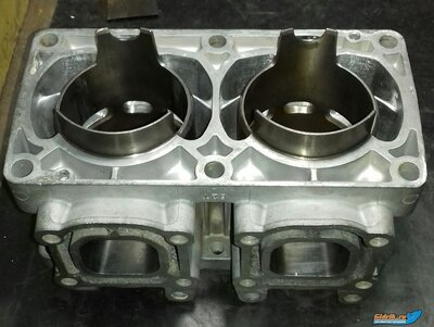

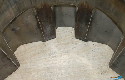

Вчера занимался вечером гильзами.
Выровнял окна. Попрафил трансферные зоны входа в порты... на внешней стороне гильзы. Такие огрехи машины практически думаю у всех произвадителей... .
Юбку гильз не делал. Планируется поднять крыши портов перегрузки камеры. Пока не решил на сколько!
Да, и не меняйте углы портов передачи, разширят, поднимать всё дарабатывать соответствуая заданным углам.

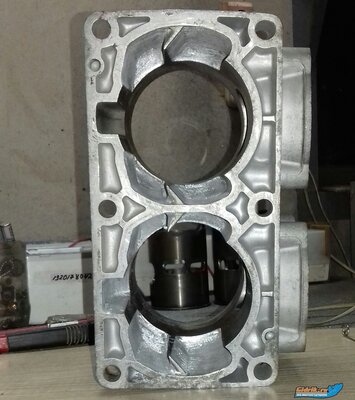

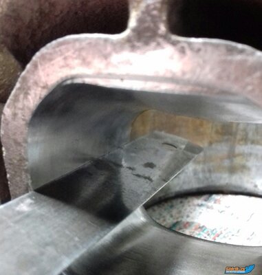

СообщениеДобавлено: 12 май 2020, 23:06

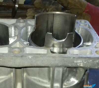

Извиняюсь за задержку! На самом деле работы как для меня много, ушло неделя, возникали проблемы да и празбники ни кто не отменял :russian: ;)
На фото видна разметка бустерногл канала.
Разширяя канал бустера будте осторожны он тонкий, да и прежде чкм начинать что либо резать, пилить лучше сазу изучить стены дитья, устройство блока!!!

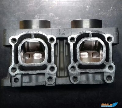

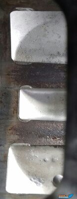

СообщениеДобавлено: 12 май 2020, 23:23
Почти полностью закочена работа с каналами передач. Подняты перегородки на 8мм. от привалочной низа блока.

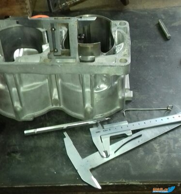

СообщениеДобавлено: 12 май 2020, 23:39

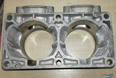

Блок готов! Для работы с низом юбки гильзы нужно обратно установить и произвести разметку уже согласнл сформированых каналов передач.
Не обязательно иметь шаблоны портирования, нужна цифы и ниглядные для понятия фото))).
Для разметки, если нет слесарного миниугольника, я использовал как за эталон подвижную часть от штангенциркуля :D
Разметку делаем как на впуске так и на тыл юбки.
Так же отметки наносим на гильзе в вех по краям трансканалов.

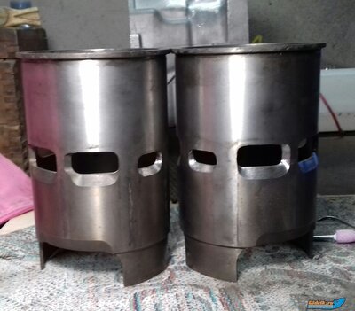

СообщениеДобавлено: 13 май 2020, 00:01
Готовая гильза.
Удалена паразитная, отрицательная ступень на входе в канал бустера, подняты крыши переноса на гильзе в камерах перегрузки 3мм.
На нижнем фото хорошо видны перегородки каналов.
На сегодня всё!!! :clock:

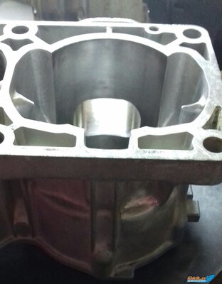

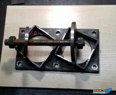

СообщениеДобавлено: 13 май 2020, 23:22
8-) Ну, и вот.

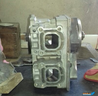

Цилиндр пактически готов, осталось дунуть песком сварочные места для однородности поверхности, расточка, шлифовка... верха и покраска. Дальше установка, проверка времени синхронизации портов, доводка головы-(К.Ж.) под желаемую компрессию -топливо. Но это всё потом, когда хз. :? :D
Да, сразу говорю - это портирование не из моей головы, полностью с копиковано с професиональных тем созданых на зарубежных ворумах ведущими строителями моторов!!! Как это получилось у меня,- на воде покажет :roll:
20200513_213157-1.jpg [ 581.93 КБ | 7182 просмотра ]
20200513_213116-1-1.jpg [ 397.38 КБ | 7182 просмотра ]
20200513_213232-1.jpg [ 509.92 КБ | 7182 просмотра ]
20200513_213322-2-1.jpg [ 576.02 КБ | 7182 просмотра ]
20200513_214719-1.jpg [ 495.5 КБ | 7182 просмотра ]
Комментарий к файлу: А это мой прес под два размера. Шпилька 20мм., блины 12мм. Почему квадрат труба?, да на работе этого доба как гязи а круглой - шаром покати!
