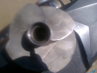

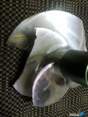

точил с нержи кольцо. уебал два винта. ненбюджетно. ставлю щас полиуретановые новосибирск. проблем нет
изображение_viber_2018-09-13_20-29-26.jpg [ 589.46 КБ | 7289 просмотров ]
изображение_viber_2018-09-13_20-29-34.jpg [ 258.61 КБ | 7289 просмотров ]
