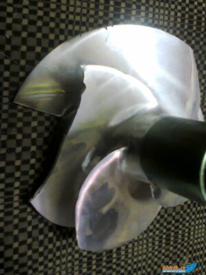

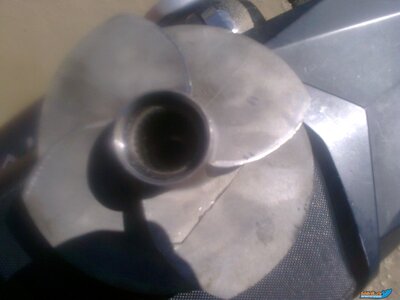

точил с нержи кольцо. уебал два винта. ненбюджетно. ставлю щас полиуретановые новосибирск. проблем нет
изображение_viber_2018-09-13_20-29-26.jpg [ 589.46 КБ | 7284 просмотра ]
изображение_viber_2018-09-13_20-29-34.jpg [ 258.61 КБ | 7284 просмотра ]

даже не знаю, у меня 4 сезона полёт нормальный.
 Заголовок сообщения: Re: Чип BRP RXT 215, нужно ли??
СообщениеДобавлено: 19 июн 2020, 12:50
Сообщения: 704
Имя: алексей
Откуда: гельс
Поблагодарили: 16 раз
ну наверно меня нептун проклял за регулярный слив медуз в акваторию
