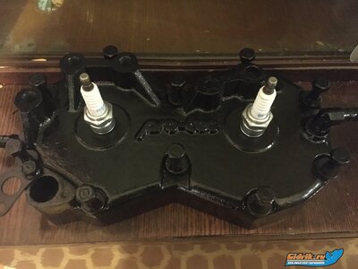

А кто сказал что в Б/Ц, да и вовсей системе ОЖ должна быть вода? если она есть, - где то пробка. Потому то из за её... отсутствие в длительный срок, люминий с кислородом не дружет а это - вых. колектор, ГБЦ, вых. труба проливают, я тосолом, создав антикор. плёнку ну и тем самым убиваем остатки воды если где и осталось.
Интересно взглянуть фото, на матовый налёт где он?что аж зеркало не видно?
На голове есть опозновательные знаки?
Голова protec уже очистил и покрасил

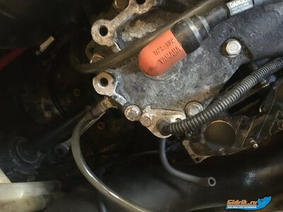

Кстате отверстие с левой стороны круглое это я так понял масса ? Туда провод шел

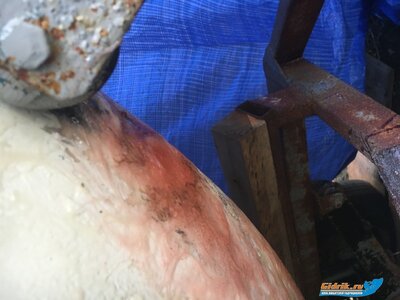

А вот корпус был скол через который поступала вода во внутрь был успешно заделан смолой с стекломатом буду грунтовать и красить

А что за круглое отверстие ?
СообщениеДобавлено: 29 окт 2020, 09:13
Под датчик температуры гнездо).
