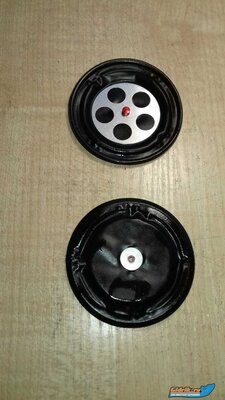

Снял карбюраторы от гидроцикла ямаха XL 700 2004 г.в. В каком из них топливный жиклер стоит на 130, а в каком на 120, и грыжки которые их закрывают, на них надписи R1-2-3 и R1-2-1(в них отверстия разные), тоже не пойму какую куда поставить. ( сам всё напутал). И по мембранам, под замену или походят? ( трещин нет), только немного в складках) .

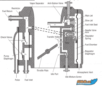

Привет. Смотри фото все укпзано. Крышки по каталогу одинаковые, ставь ту что с большей крышкой на 130 жиклер, мембраны под замену.

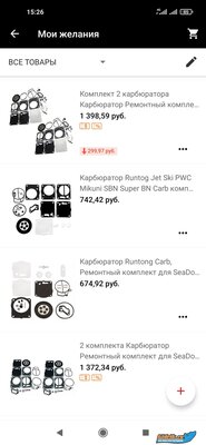

Мембраны только оригинал? Или можно с алиэкспресса заказать?
На алике 2 комплекта в 1.5 т.р. укладываешься, но качество не известно

СообщениеДобавлено: 17 мар 2021, 16:00
а,что с ними не так?живые диафрагмы видятся..
СообщениеДобавлено: 17 мар 2021, 16:01
собирайте назад.
СообщениеДобавлено: 17 мар 2021, 16:13
Я б на таких не собирал, они уже отжили свое. Или ждать пока дыры появятся? Мемьрана должна быть ровная

Да вот мне тоже не сильно нравится мембраны, у этих уже хода нету, провисшие получаются
СообщениеДобавлено: 17 мар 2021, 21:52
+100 видятся
Показал бы т.с. обратную сторону, с красными головками если) я бы менять не стал!
СообщениеДобавлено: 17 мар 2021, 21:58
Новые через часов 5 такие же с виду будут)!

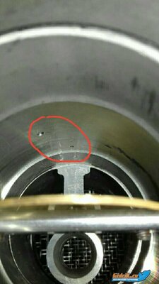

И забей на отверстия в крышках, они не тарироыаны и в раза превышают пропускную жиклёров)!
Убедись льют ли отверстия в районе нижней заслонки.

СообщениеДобавлено: 18 мар 2021, 00:55
Анатолий ну ты нарассказываешь. Оригинальные мембраны да и китайские тоже никогда в такое не превратятся ни за 5 часов ни за 50. Все дело во времени и использовании старого бензина, особенно это касается китайских мембран они сильно реагируют на прошлогодний бензин.

P.S. 130й задний.
Вот бы понять откуда именно должно или не должно лить.

СообщениеДобавлено: 18 мар 2021, 08:41
Привет Олег, май ..20г., примекс 95-й, 20 +- часов.
Менять и в мыслях нет!
20210318_070331.jpg [ 140.27 КБ | 12924 просмотра ]
СообщениеДобавлено: 18 мар 2021, 08:46
)))нашёл таки время разобрать показать людям))я нет.тоже пара стоит в работе, некогда..может поверят ;)

20210318_074548.jpg [ 65.44 КБ | 12922 просмотра ]
