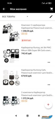

Мембраны только оригинал? Или можно с алиэкспресса заказать?
На алике 2 комплекта в 1.5 т.р. укладываешься, но качество не известно

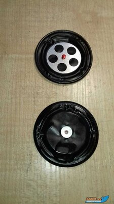

СообщениеДобавлено: 17 мар 2021, 21:52
а,что с ними не так?живые диафрагмы видятся..
+100 видятся
Показал бы т.с. обратную сторону, с красными головками если) я бы менять не стал!

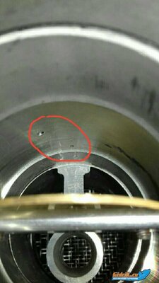

P.S. 130й задний.
И забей на отверстия в крышках, они не тарироыаны и в раза превышают пропускную жиклёров)!
Убедись льют ли отверстия в районе нижней заслонки.

P.S. 130й задний.
Вот бы понять откуда именно должно или не должно лить.
Карбы лежат дома, могу сфотографировать, если что надо
СообщениеДобавлено: 18 мар 2021, 08:41
Привет Олег, май ..20г., примекс 95-й, 20 +- часов.
Менять и в мыслях нет!

СообщениеДобавлено: 18 мар 2021, 08:46
)))нашёл таки время разобрать показать людям))я нет.тоже пара стоит в работе, некогда..может поверят ;)
