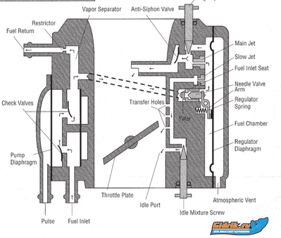

Привет. Смотри фото все укпзано. Крышки по каталогу одинаковые, ставь ту что с большей крышкой на 130 жиклер, мембраны под замену.

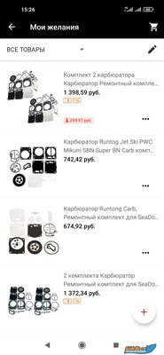

Мембраны только оригинал? Или можно с алиэкспресса заказать?
На алике 2 комплекта в 1.5 т.р. укладываешься, но качество не известно

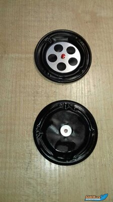

а,что с ними не так?живые диафрагмы видятся..

собирайте назад.
СообщениеДобавлено: 17 мар 2021, 16:13
Я б на таких не собирал, они уже отжили свое. Или ждать пока дыры появятся? Мемьрана должна быть ровная

Да вот мне тоже не сильно нравится мембраны, у этих уже хода нету, провисшие получаются
СообщениеДобавлено: 17 мар 2021, 21:52
+100 видятся
Показал бы т.с. обратную сторону, с красными головками если) я бы менять не стал!

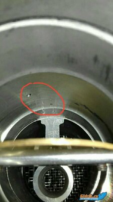

Новые через часов 5 такие же с виду будут)!
P.S. 130й задний.
И забей на отверстия в крышках, они не тарироыаны и в раза превышают пропускную жиклёров)!
Убедись льют ли отверстия в районе нижней заслонки.

Вот бы понять откуда именно должно или не должно лить.
Карбы лежат дома, могу сфотографировать, если что надо

Привет Олег, май ..20г., примекс 95-й, 20 +- часов.
Менять и в мыслях нет!
)))нашёл таки время разобрать показать людям))я нет.тоже пара стоит в работе, некогда..может поверят ;)
