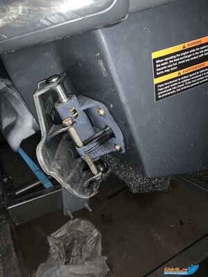

Добрый день
Подскажите пожалуйста господа знатоки!
Кто то сталкивался с системой подруливания в плане ремонта?
Проблема в том, что когда гидр выходит а глисер его начинает качать то вправо то влево, и тем самым его надо ловить, грешу на механизм подруливания.
Посмотрел что на каждом соединении есть люфт, я понимаю что он должен быть но в пределах допусков.
Особенно там где пластиковые рычаги накручиваються на резьбу и там сильно болтаються.
У кого то такие проблемы были? Как решили, а то я форум пересмотрел ничего не нашел.
изображение_viber_2021-03-31_21-50-03.jpg [ 199.74 КБ | 14829 просмотров ]

Плавники на gtx?
Не помню такого, там просто ковш заднего хода, который люфтит у всех.
А вот на руле нужно посмотреть, есть ли свобода или нет

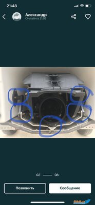

Плавники на gtx?
изображение_viber_2021-03-31_22-29-01.jpg [ 321.65 КБ | 14816 просмотров ]

Интересно, это видимо на поздних пошло.
Обычно подруливать нужно, если есть свободных ход на самом руле, было однажды. Втулили пластиковую плит под рулевой колонкой
