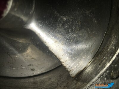

СообщениеДобавлено: 19 июн 2021, 11:36
Сообщения: 134
Имя: Джек
Техника: Yamaha 650 tx 1998
не песок винт задевает

СообщениеДобавлено: 19 июн 2021, 19:27
Столкнулся и я, (и не один я) с этим viewtopic.php?f=45&t=10866&start=30
СообщениеДобавлено: 19 июн 2021, 19:59
Сообщения: 134
Имя: Джек
уже ушло крутанул мотор вал теперь свободно вращается
