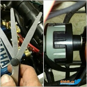

если будет возможность у кого нибудь выложить фото уже настроенной муфты что бы сориентироваться по зазором визуально буду благодарен

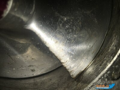

не песок винт задевает

уже ушло крутанул мотор вал теперь свободно вращается
СообщениеДобавлено: 19 июн 2021, 20:11
Гидрика обладатель писал(а):
Столкнулся и я, (и не один я) с этим viewtopic.php?f=45&t=10866&start=30
Держи, ты просил фото! Пришлось защиту снять, аж интересно стало что у меня, как собрал и не проверял. В круг всё ровно как всегда :) !!
спосибо большое да защита не удобная тоже снимал дай Бог все сделаю
