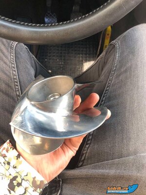

Еще вопросик.полированный винт это стандартная комплектация у кавы?
Что значит полированный? Стальной? нет там обычные винты идут в стоке смесь алюмишки и еще чего то.

Alpinev писал(а):
Комментарий к файлу: Вот такой стит у меня

Ржевский писал(а):
Alpinev писал(а):
да это не родной винт, возможно solas или какой то еще.
