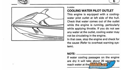

Гидрика обладатель писал(а):
странно что два отверстия это контролька ?
а где все таки у него контролька ?
СообщениеДобавлено: 05 июл 2021, 01:07
Сообщения: 151
Техника: Гидр:MJ800TZ
ПЛМ:HDX F4/5 BMS
Мопед: SV650S
Квадр: Irbis K250
Откуда: Сатурн, МО
Поблагодарили: 9 раз
У моего контролька сзади, у водомета, бьет фонтаном вверх. А эти отверстия - слив воды охлаждения, прошедшей рубашку блока и первое колено резонатора. Должно течь оттуда но только когда газуешь...
Вот картинка из мануала, гидрик другой, но суть та же
Охлаждение.JPG [ 75.49 КБ | 5053 просмотра ]
добро спасибо так и не получилось узнать работает ли датчик температуры теперь только на воде
классно когда контролька в заде
насколько я знаю, у ямах фонтан вверх это не контролька
