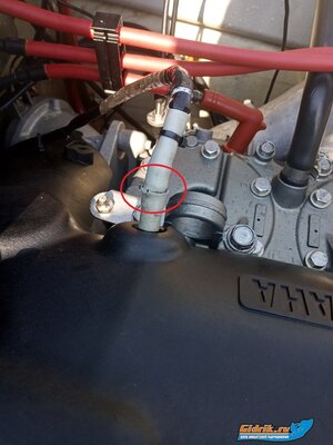

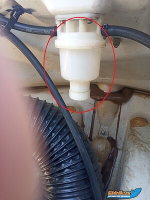

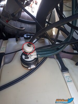

Гидриком владею впервые, поэтому не судите строго за глупые вопросы. Теперь по сути. Покупал Yamaha xlt1200 2004-го года с проверкой. Опробовали на воде, визуальный осмотр, компрессия 11 на всех 3-х горшках. Единственный нюанс, старому хозяину кулибины подогнули какие-то там лепестки на карбюраторах дабы уменьшить расход бензина. Говорит что реально почти в два раза стал жрать меньше но, не всегда схватывает на резкое нажатие газа, надо как-бы пару-тройку раз подгазануть. В принципе не критично, сам пробовал когда на воде это прочувствовал. Вообще в планах найти человека который вернет все на место. Теперь о проблеме. Пока перевозил 100 км его что-то произошло. Практически не возможно завести, пару раз получилось но слышно что троит, похоже что не работает толком подача топлива. Если удавалось маленькими перегазовками прочухать то вроде нормально гонял по воде, но если заглушил то все, потом до посадки аккума не удается завести. Свечи заказал и поставил новые, не помогло. Подскажите на фото, от бака идет трубка через клапанок к какому-то типа ресиверу и дальше она у меня тупо висит, куда она должна подсоединяться, на конце одет хомутик, может проблема из за нее? И еще, там на одном фото порвана изоляция на чем-то, торчит из черной пластмасски, это что и надо-ли заморачиваться по этому поводу?
Комментарий к файлу: вот порвана изаляция

Комментарий к файлу: от сюда выходит
фильтрик.jpg [ 252.04 КБ | 7793 просмотра ]
Комментарий к файлу: приходит с бака сюда и пошла в неизвестность
ресивер.jpg [ 233.47 КБ | 7793 просмотра ]

Белый подвесной стаканчик с крышкой внизу - сепаратор, отделяющий воду, не дает ей попадать в бензобак. Кстати, полезно после покатух откручивать крышку и сливать если туда что-то попало. Из этого сепаратора трубочка вентиляции обычно идет либо просто в трюм, либо в маленькую белую коробочку брызгоотсекателя под капотом, а из нее уже в атмосферу. Это канал вентиляции бензобака, обеспечивает приток воздуха в бак по мере расхода бензина. Клапанок - клапан, пропускает воздух в бак а обратно нет.
