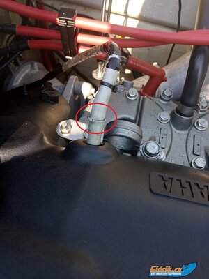

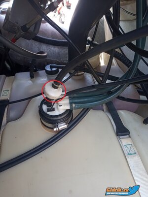

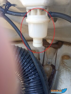

Гидриком владею впервые, поэтому не судите строго за глупые вопросы. Теперь по сути. Покупал Yamaha xlt1200 2004-го года с проверкой. Опробовали на воде, визуальный осмотр, компрессия 11 на всех 3-х горшках. Единственный нюанс, старому хозяину кулибины подогнули какие-то там лепестки на карбюраторах дабы уменьшить расход бензина. Говорит что реально почти в два раза стал жрать меньше но, не всегда схватывает на резкое нажатие газа, надо как-бы пару-тройку раз подгазануть. В принципе не критично, сам пробовал когда на воде это прочувствовал. Вообще в планах найти человека который вернет все на место. Теперь о проблеме. Пока перевозил 100 км его что-то произошло. Практически не возможно завести, пару раз получилось но слышно что троит, похоже что не работает толком подача топлива. Если удавалось маленькими перегазовками прочухать то вроде нормально гонял по воде, но если заглушил то все, потом до посадки аккума не удается завести. Свечи заказал и поставил новые, не помогло. Подскажите на фото, от бака идет трубка через клапанок к какому-то типа ресиверу и дальше она у меня тупо висит, куда она должна подсоединяться, на конце одет хомутик, может проблема из за нее? И еще, там на одном фото порвана изоляция на чем-то, торчит из черной пластмасски, это что и надо-ли заморачиваться по этому поводу?
Комментарий к файлу: вот порвана изаляция
оплетка.jpg [ 255.42 КБ | 7771 просмотр ]
Комментарий к файлу: от сюда выходит
фильтрик.jpg [ 252.04 КБ | 7771 просмотр ]
Комментарий к файлу: приходит с бака сюда и пошла в неизвестность
ресивер.jpg [ 233.47 КБ | 7771 просмотр ]

Белый подвесной стаканчик с крышкой внизу - сепаратор, отделяющий воду, не дает ей попадать в бензобак. Кстати, полезно после покатух откручивать крышку и сливать если туда что-то попало. Из этого сепаратора трубочка вентиляции обычно идет либо просто в трюм, либо в маленькую белую коробочку брызгоотсекателя под капотом, а из нее уже в атмосферу. Это канал вентиляции бензобака, обеспечивает приток воздуха в бак по мере расхода бензина. Клапанок - клапан, пропускает воздух в бак а обратно нет.

Немного обновлю информацию. Только что с воды. Завелся с подсосом и газом довольно таки быстро, но работал движок на грани заглохнуть временами подтраивая. Поработал пару минут и заглох. С двух-трех попыток завел уже без подсоса. Несколько минут подкидывал газку но реакция была на грани заглохну. Так потыкал пару минут и вдруг как пробило-прорвало. Гидрик попер, полетал несколько минут, заглушил, завелся с полтыка и так несколько раз. Подскажите, какие мысли, почему на холодную так плохо заводится, хотя на улице +32.

Очень похоже на паровую пробку в карбюраторе. Когда просралось - поперло. Но это не точно. Фильтр топливный прозрачный, остойник есть? Воды случайно нет там?
