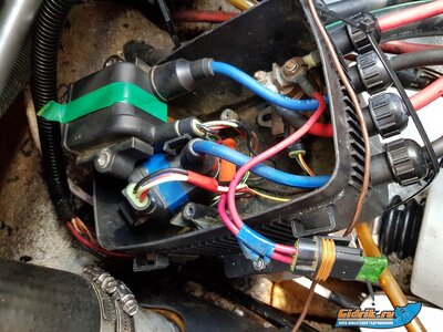

Полез в катушки а там провод чёрный вытащен с обоих катушек, вставил, завёл мотор сразу на 4000 оборотов газанул и ручкой можно было ещё догазовывать. На воду в таком состоянии не спускал... Хотел поставить катушки от волги (по подсказке местных умов), с ними катер не захотел работать.

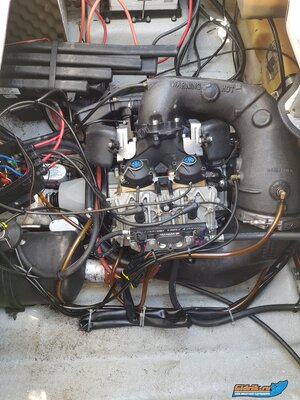

вряд ли волговские поправят..есть фото всего хозяйства?какие провода?куда втыкал??

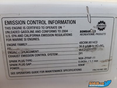

Свечи по мануалу. Номер свечей написан в моторном отсеке. Зазор выставлял разный - эффекта нет, оставил зазор как на новых свечах.
Чёрный провод на катушках - масса.

Про черные провода на катушках никак не въеду, бред какой-то. Катухи с Алика что-ли?
6.5 очков компрессии мало, 4 вообще после ремонта пецда.
У BRP зажигание не на 12-ти вольтах работает, Волговские катушки не пойдёт, это Вам не Лидер-650.
Катушки родные, три провода (фото выше), белый, красный и чёрный. Чёрный масса и между собой соединены болтом.
