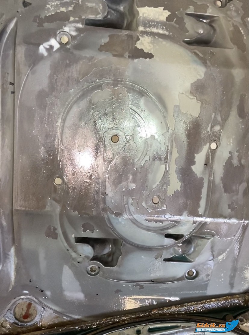

Попробуйте после заливки антифриза, открутить сливную пробку с плиты, и скинуть немного, возможно в плите воздух не дает циркулировать антифризу. Поэтому и плита холодная.
Такого не было на практике у меня
У меня было, поплясали с бубном немного, теперь каждый раз спускаю после замены или заливки.

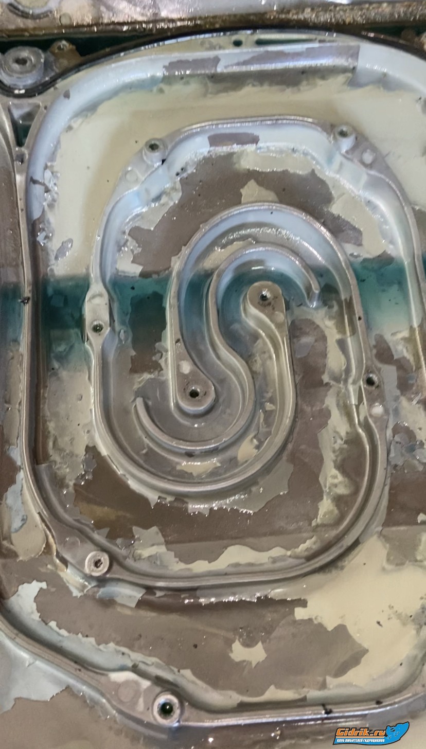

Вот такое безобразие было в плите. Накипь как в чайнике, после долгого кипячения плохой воды. Похоже после замены антифриза накипь стала отваливаться

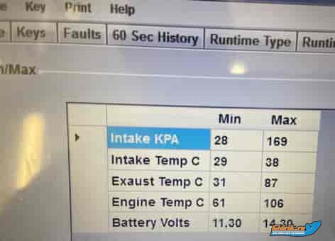

Вопрос в чем, читаю диагностикой и показывает, что максимальная температура в головке была 106 градусов. Я если правильно понимаю, в головке антифриз продолжает нагреваться после остановки двигателя. Где почитать или какая должна быть максимальная температура в двигателе?
В моём GTX 260 к сожалению нет опции температуры двигателя для просмотра через панель приборов. Приходится каждый раз читать диагностикой

На табло у меня максимум 81 бывает. Но это после хорошего прохвата. 99% 75-77 градусов. Но у меня термостат на 75. И показания температуры выведены всегда. Считаю их главными. А вот откуда приборка берёт данные, я не знаю.
Для головки 77 градусов это очень мало. Возможно у вас дополнительно установлен датчик на выходе из радиатора.
Или как вариант у вас показывает температуру глушителя

После часа езды на высоких оборотах антифриз через Сапун вообще не выдавило. Думаю победил проблему.
Вам нужно обнулить максимальные значения, возможно это старые показания.
Нет. Обнуляю после каждой покатушки. Смотрел несколько видео на ютуб, где делают диагностику sea soo. В одном видео максимум был 107 градусов, в другом 112
