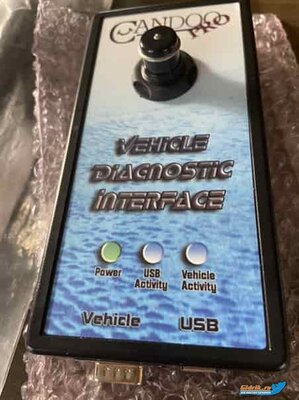

еще вопрос, чем вы читаете интересный интерфейс?
Candoo pro, американский адаптер и программа.
