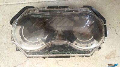

Фото с номерами для з/ч и год вып. в самом начале.
ВОПРОС, если ставить другой дисплей нужно ли прошивать, программировать и т.п. или он просто начнет работать ?
Спс
16509779097075025838934947221047.jpg [ 705.86 КБ | 17922 просмотра ]
да. нужно. или отправить мозги с дисплеем у кого есть комп.

осмелюсь предположить если у вас крутит 5000-6000 проблема в турбине.
не советую дальше проводить эксперименты, так как если развалится турбина-будет очень дорогой ремонт. у вас я так понимаю Челенджер 180?
дисплей мертвец. можно конечно попытаться оживить. но маловероятно.

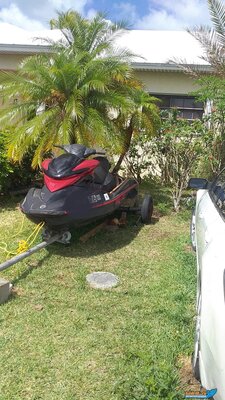

Точно не знаю, фото внеш вида во вложении
Спс
20220427_105408.jpg [ 1.65 МБ | 17789 просмотров ]

Вам про - мотор турбирован?
Водомёт само собой в ревизию!

Нет, двигатель атмосферный, без наддува
Спс

понятно у вас SEADOO RXP 155. если без турбины. ТОЧНО БЕЗ ТУРБИНЫ?
тогда начинайте с компрессии.
