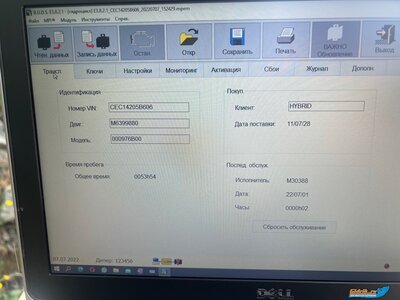

Здравствуйте. Лодка BRP sea-doo sportster 215 2006. Местный знаток дописывал ключ и что-то начудил с настройками компа, то ли прошил не так и обратно не смог вернуть. Ключ прописал, но через 20 сек после запуска загорается чек, и включается аварийный режим, на воде больше 6000 оборотов не едет. Ошибок в компе нет.
Свечи в норме, топливный насос тоже, фишки все проверили и предохи за одно. Можете дать совет, что делать? Возможно нужно прошить комп, не знаю только всех тонкостей, ключи сотрутся при этом?

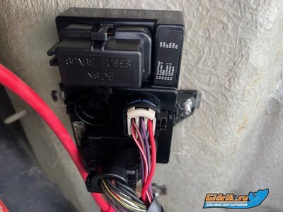

Юрий, спасибо за небезразличие к моей проблеме. Лампа двигатель загорается. Гоняли водник на сухую (на берегу) со сканером, сканер ошибку не видит. Не понимаем в чём дело. Кто-то говорит, что скорее всего ошибка прилетает из второго блока (бсм), который не диагностируется. Его смотрели, визуально всё в порядке, сухой, фишки чистые, предохи все целые. Повторюсь, всё началось после прописки ключей и каких-то манипуляций сканером мастера, до этого чек не горел.

Вчера прошил диусом моторник заводской прошивкой, результата не дало.

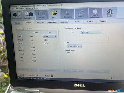

1. Ключи записаны как обычные. скрин приложил

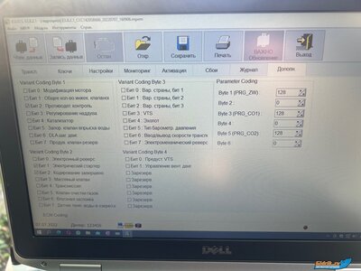

2. Вопрос по user-menu - кто-нибудь знает, как на этой модели правильно выставить галочки?
у нас rotax 215 (турбо). Пробовали менять по порядку, толку не дало...может здесь что-то намудрено, знать бы, как выставить по-заводскому... скрин приложил

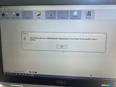

3. При первичном опросе выскакивает предупреждение, что не вся информация отражается из-за ошибки связи с MPEM. Сам блок на месте, сухой, фишки в норме. Активный тест клапанов и датчиков проходит, не знаю, это сообщение у всех так выходит, нормально это или нет?
Мотор не перебирали. Моточасы 54 - родные. Лодка только пришла из Японии, повторюсь, чек загорелся после прошивки ключей и рыскания по менюшкам местным "спецом".

Возможно вы зациклены на ПО, а проблема в другом. Простое совпадение произошло. Проблема не типичная и удалённо предположить сложно

Подкиньте блок другой как вариант
вообще должна стоять галка на Bid 6. поэтому и чекэнж нивидим ;)
bid 6 byte1?
