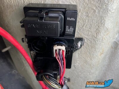

Здравствуйте. Лодка BRP sea-doo sportster 215 2006. Местный знаток дописывал ключ и что-то начудил с настройками компа, то ли прошил не так и обратно не смог вернуть. Ключ прописал, но через 20 сек после запуска загорается чек, и включается аварийный режим, на воде больше 6000 оборотов не едет. Ошибок в компе нет.
Свечи в норме, топливный насос тоже, фишки все проверили и предохи за одно. Можете дать совет, что делать? Возможно нужно прошить комп, не знаю только всех тонкостей, ключи сотрутся при этом?

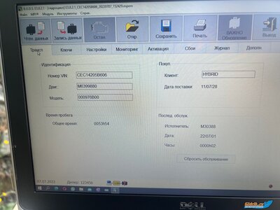

Вчера прошил диусом моторник заводской прошивкой, результата не дало.

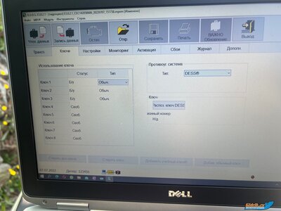

1. Ключи записаны как обычные. скрин приложил

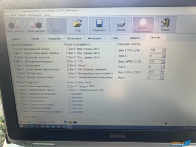

2. Вопрос по user-menu - кто-нибудь знает, как на этой модели правильно выставить галочки?
у нас rotax 215 (турбо). Пробовали менять по порядку, толку не дало...может здесь что-то намудрено, знать бы, как выставить по-заводскому... скрин приложил

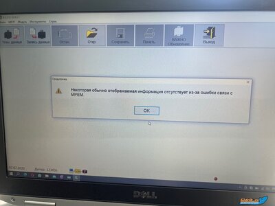

3. При первичном опросе выскакивает предупреждение, что не вся информация отражается из-за ошибки связи с MPEM. Сам блок на месте, сухой, фишки в норме. Активный тест клапанов и датчиков проходит, не знаю, это сообщение у всех так выходит, нормально это или нет?
Мотор не перебирали. Моточасы 54 - родные. Лодка только пришла из Японии, повторюсь, чек загорелся после прошивки ключей и рыскания по менюшкам местным "спецом".

Возможно вы зациклены на ПО, а проблема в другом. Простое совпадение произошло. Проблема не типичная и удалённо предположить сложно

Подкиньте блок другой как вариант

СообщениеДобавлено: 08 июл 2022, 23:16
вообще должна стоять галка на Bid 6. поэтому и чекэнж нивидим ;)
СообщениеДобавлено: 09 июл 2022, 03:39
Зарегистрирован: 06 июл 2022, 07:39
Сообщения: 7
Техника: BRP sea-doo sportster 215 2006
bid 6 byte1?
