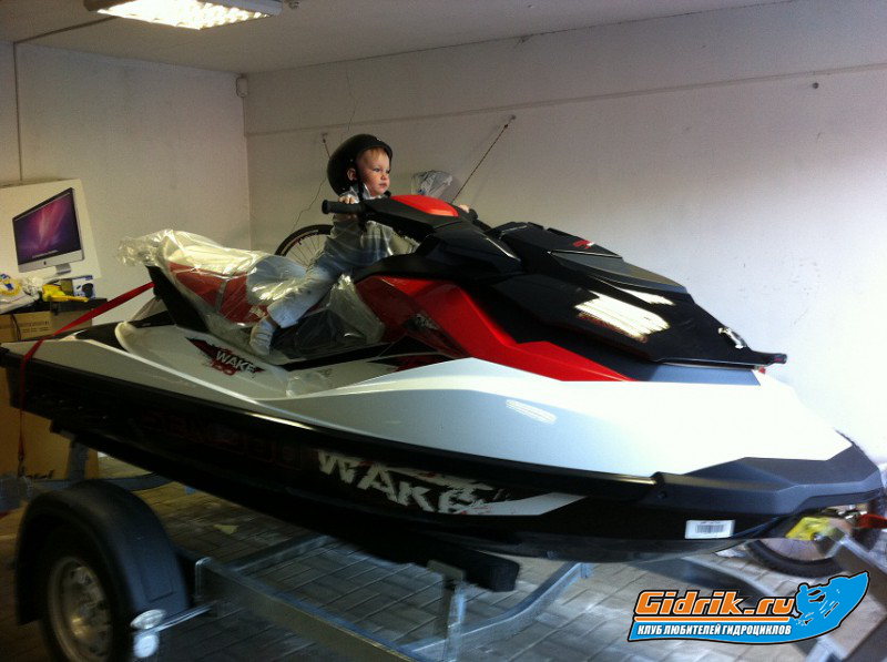

фото1
IMG_0846.JPG [ 712.77 КБ | 7224 просмотра ]
