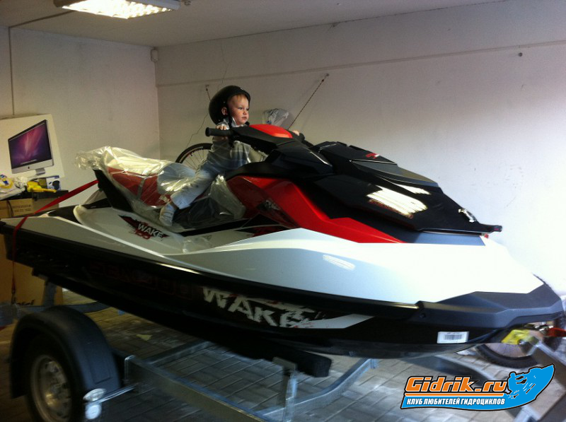

фото1
IMG_0846.JPG [ 712.77 КБ | 7002 просмотра ]

Красивые они в 11м году блин.
