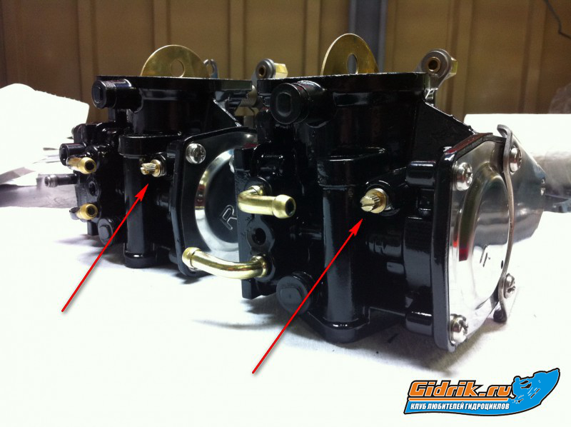

Можно последнее предложение по подробнее? Что за дроселя ХХ? Где находятся?

СообщениеДобавлено: 09 июл 2012, 15:11
в положении холостого хода.
СообщениеДобавлено: 09 июл 2012, 15:12
это стрелочками показаны винты "низких оборотов".
СообщениеДобавлено: 09 июл 2012, 15:34
Сообщения: 385
По моему Вы ошибаитесь? (L) болт низких оборотов.
Вот (фото) (H) болты высоких оборотов.
Если ошибаюсь , поправте.

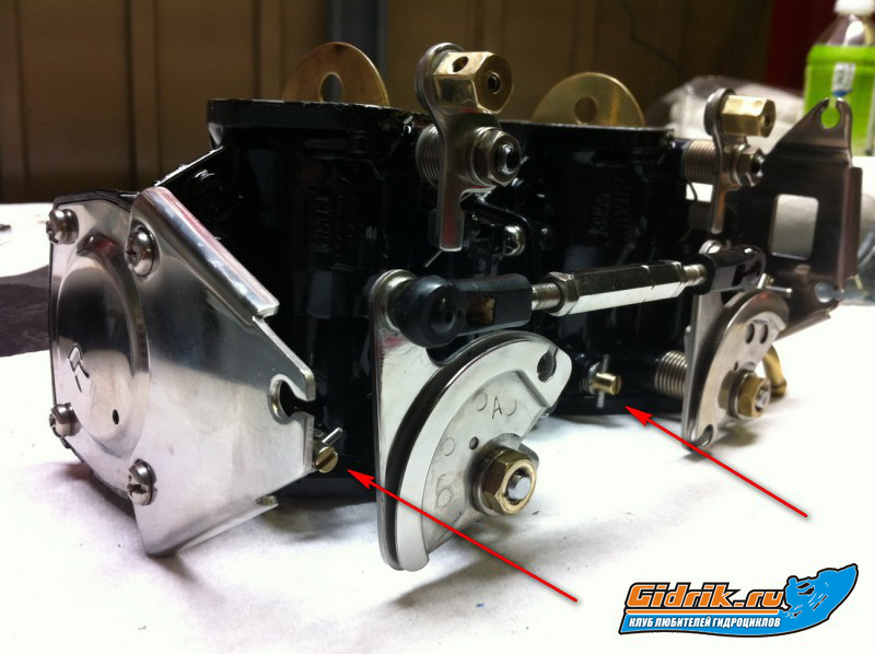

Еще один вопросик, на 1 фото над регулировочными болтами тяга, как ее правильно настроить?
крабик.jpg [ 447.66 КБ | 9206 просмотров ]
СообщениеДобавлено: 09 июл 2012, 21:29
краб.jpg - болты низких (L)
крабик.jpg - болты высоких (Н)
я настраивал так: закрепил на карбах держатель возд.фильтра, приоткрыл заслонки, вставил в одну из них сверло (например на 8 ), и вторым таким сверлом, как щупом, вторую заслонку подогнал.
это самый проостой и быстрый способ имхо.
