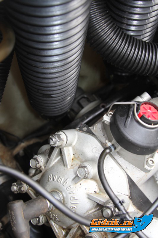

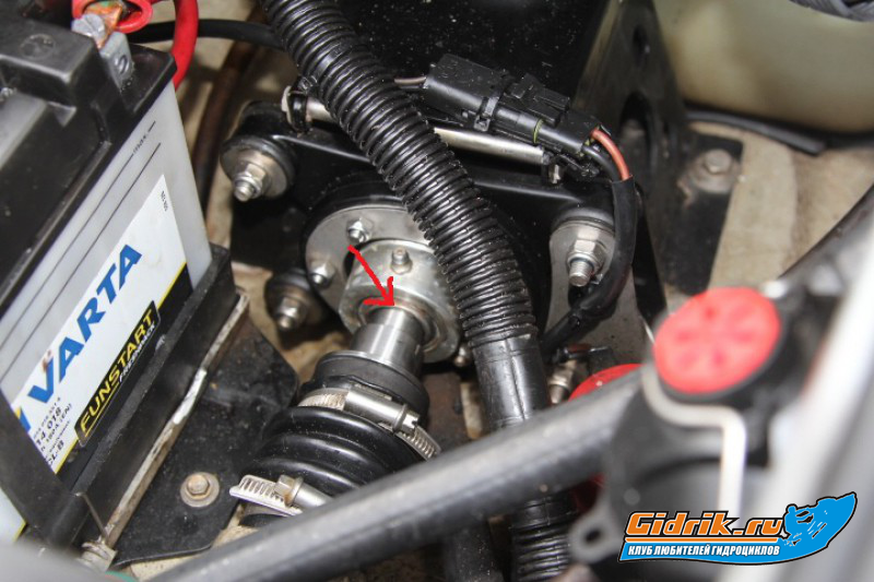

Всем привет) после зимнего перерыва наконец то решил выкатится, но предварительно осмотрел аппарат, и обнаружил что вместе крепления двигателя к металлической пластине та что крепится к двум опорам. Резиновым, отсутствует два болта и два не докручены, двигатель качая руками просто пляшет относительно этой пластины, так вот вкрутил два болта пластина притянулась к двигателю все встало на свои места. Закрутил опоры, завелся, вибрация писец какая, минута работы и в заднем редукторе шум, дым, заклинило мотор заглох. Вообщем очевидно что соостность вала сместилась, как ее теперь выставить подскажите люди добрые? И еще такой вопрос как устрое этот задний редуктор, масленка есть, там подшипник и он охлаждается как то? Вибрация кстати в нем то же дикая появилась.

водомет был снят, заводил и работал без него.
Белыми стрелочками места отсутствия болтов.
Красной сам вал, который как мне кажется сместился так как двигатель двигался.
На нижнем фото отмечено место где задымилось и появилось биение, я его редуктором назвал, там подкрышкой такое же соеденение как и от двигателя.
Комментарий к файлу: вот здесь отсутствовали болты место где сочленяется двигатель с валом.
IMG_0073.JPG [ 544.1 КБ | 12993 просмотра ]
IMG_0073.JPG [ 516.29 КБ | 12991 просмотр ]
IMG_0074.JPG [ 512.16 КБ | 12996 просмотров ]

На последней фотке там подшипник. Со прес масленкой. А для кардана - не страшны изменения, там углокомпенсационные муфты стоят, их 2 штуки, как кардан на газели или еще где....
Разбирайте подшипники.

Мотор раньше висел на болтах на планке, которая на корпус через подушки. Потом наверно оно раскрутилось и поставили назад все. Я думаю надо поглядеть на сжатие и перекосы в компенсационных муфтах, если они зажаты ,смотреть от куда ноги растут.
Т.к вполне возможно что гдета перекос, да и кардан не вовный - вот оно на выходе и пульсации...
Явы в первую очередь выдернул кардан, да и покатал его по стеклу.
Далее крутить опорный подшипниковый узел, на предмет клина, и раздолбанности.
Ну и собирать в зад смотря на зазоры и закусывания кардана.
Для сборки и простоты - выкрутить свечки чтоб крутить от руки, можно снять водомет и за вал водомета крутить всю конструкцию. Если перекомс будет связан с затягиванием плиты к двиглу, ищите раздавленные подушки, это к стати не редкость.
В край проложите шайбы меж двиглом и плитой, дабы затянуть двигло на планке, но не перекашивать его.
Чудес не бывает ищите косяк. он там в железе или в руках.

Я больше чем уверен что проблема именно в этом! Но мне одно не понятно как соблюсти соостность при сборке ведь двигатель при открученных опорах достаточно подвижен???
СообщениеДобавлено: 30 июн 2012, 12:38
сначало все проверить как описанно, особенно то место с которого дым шел, потом все собрать, свечи вывернуть и от руки покрутить... может все нормально будет. а соосность регулируется прокладками, между подушкой и кузовом (алюминиевыми). вроде так...

Все делаю как вы говорите, разобрал.., опорному подшипнику звиздец, развалился., походу там и смазки не было....
