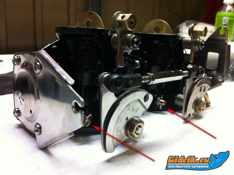

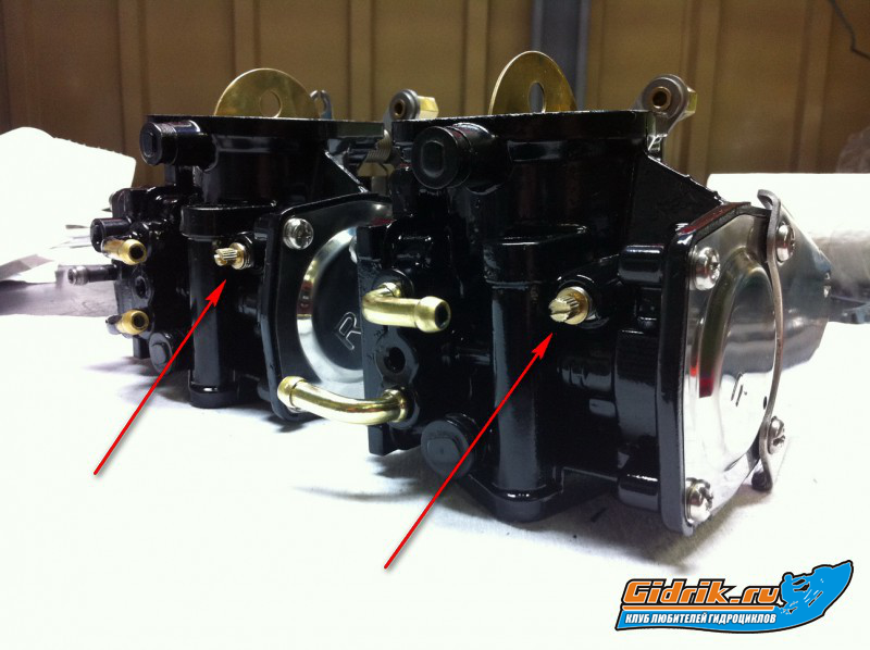

Вот чуть инфы что я накопал,фото болтов регулировочных
Болт низких оборотов (L) (фото1)закрыть и отвернуть на 1 оборот, дальше регулировать на воде +/- четверть оборота.
Болт высоких оборотов (H) (фото2) Ставим по середине. далее на воде в ту или иную сторону.
краб.jpg [ 518 КБ | 15838 просмотров ]
крабик.jpg [ 447.66 КБ | 15831 просмотр ]
