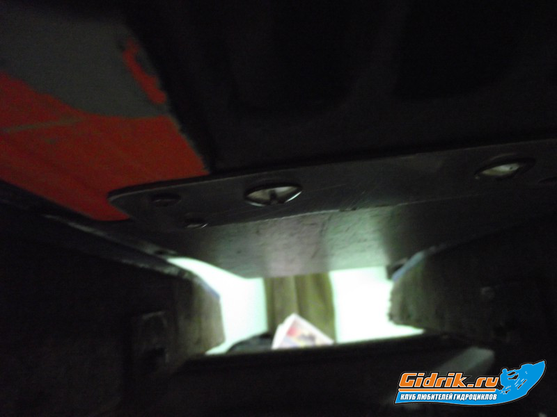

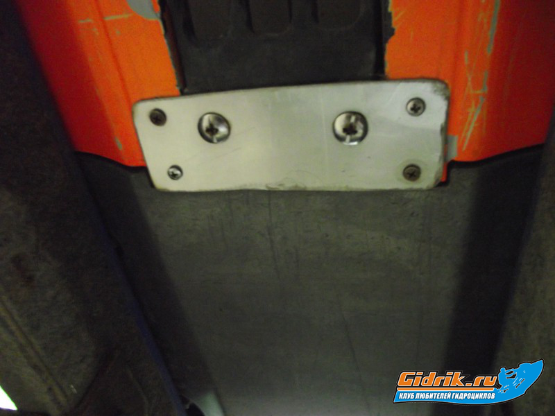

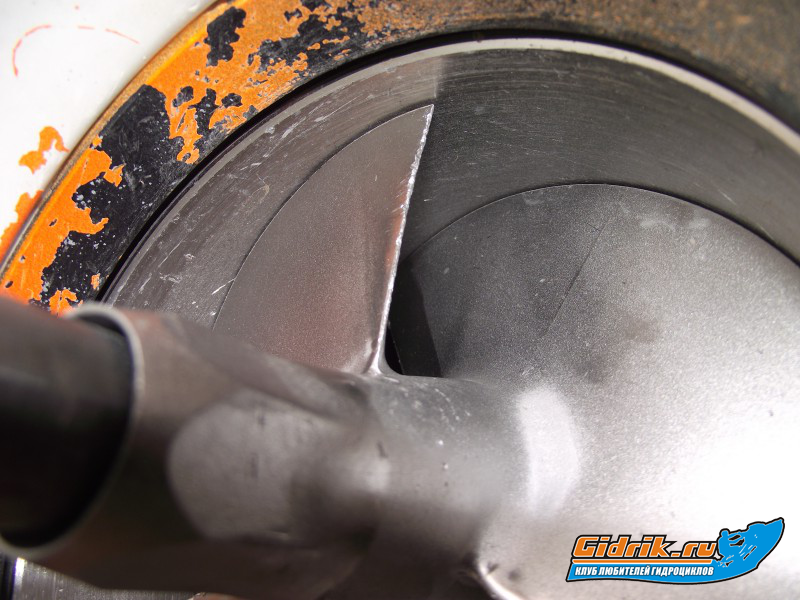

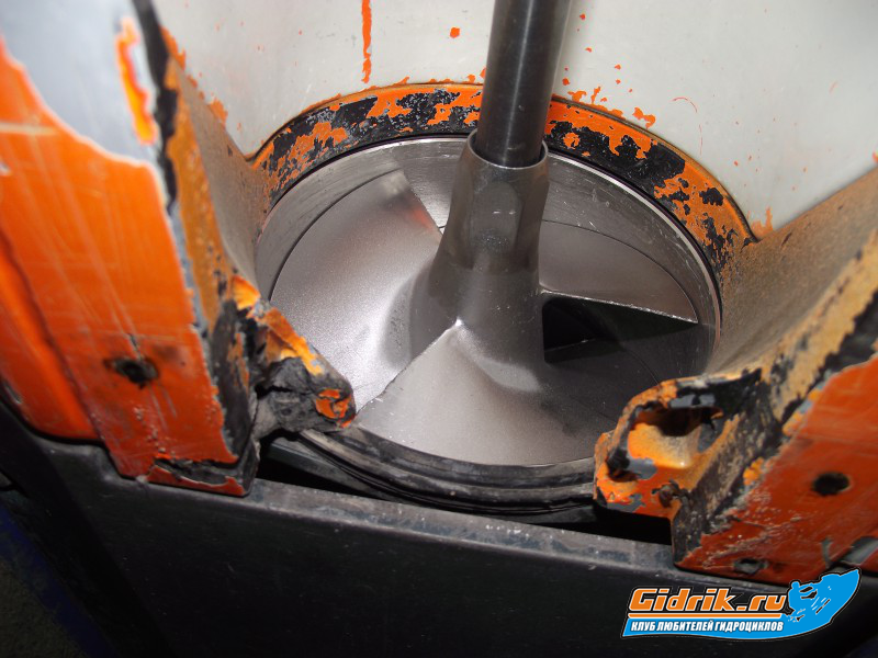

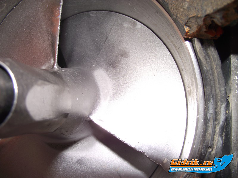

зазор между винтом и стенкой 0,5 мм
СообщениеДобавлено: 15 июл 2012, 22:29
зазор большой имхо
на 8фото, правая лопасть не деформированна?
хм на 6 фотке, на бомбах, где вал вставлен в винт - есть колпачек который препятствует кавитации. на ямах незнаю.
СообщениеДобавлено: 15 июл 2012, 22:36
Зарегистрирован: 15 июл 2012, 18:32
Сообщения: 45
Имя: Максим
Техника: YAMAHA WAVE BLASTER1
Откуда: тула
не деформирована,просто так отсвечивает,с решеткой то что подскажешь?а по краям лопастей зазор до 0,6 увеличивается,царапины на корпусе это страшно или просто новый винт поставить и погнали?
