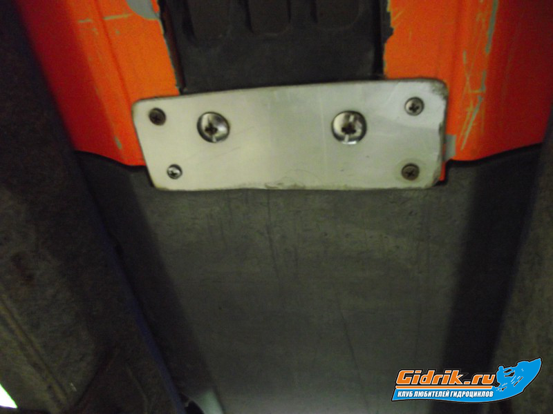

СообщениеДобавлено: 15 июл 2012, 22:21
Зарегистрирован: 15 июл 2012, 18:32
Сообщения: 45
Имя: Максим
Техника: YAMAHA WAVE BLASTER1
Откуда: тула

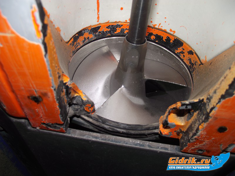

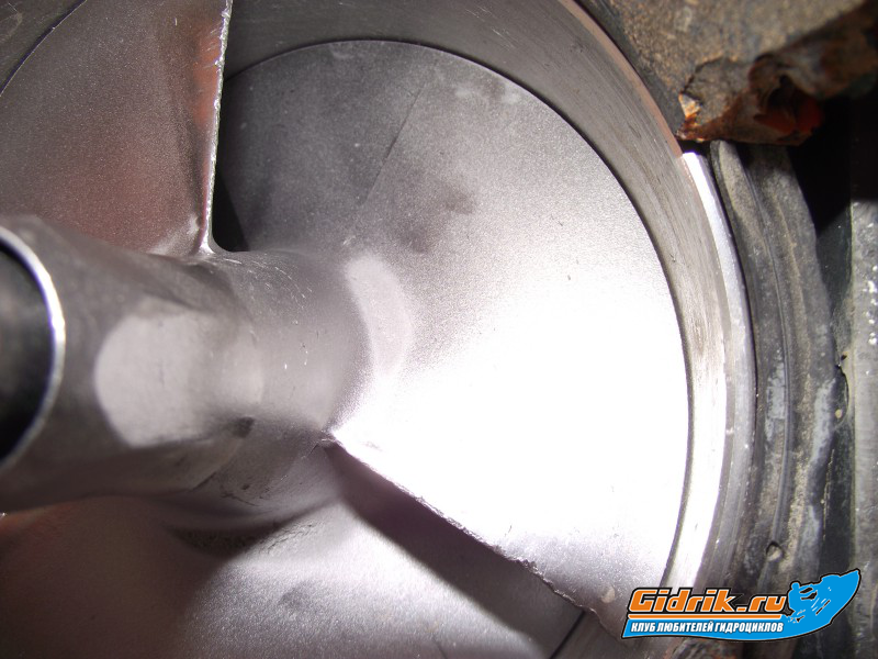

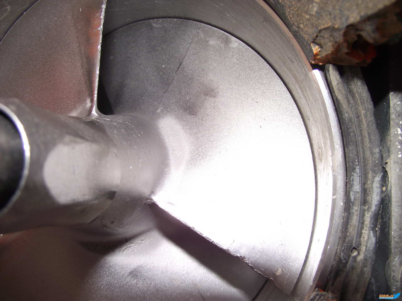

зазор между винтом и стенкой 0,5 мм
СообщениеДобавлено: 15 июл 2012, 22:29

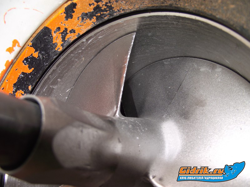

зазор большой имхо
на 8фото, правая лопасть не деформированна?
хм на 6 фотке, на бомбах, где вал вставлен в винт - есть колпачек который препятствует кавитации. на ямах незнаю.
СообщениеДобавлено: 15 июл 2012, 22:36
Сообщения: 45
Имя: Максим
Откуда: тула
не деформирована,просто так отсвечивает,с решеткой то что подскажешь?а по краям лопастей зазор до 0,6 увеличивается,царапины на корпусе это страшно или просто новый винт поставить и погнали?
СообщениеДобавлено: 15 июл 2012, 22:41
в пн\вт посмотрю манул (где-то был вроде) ченибудь скажу. :)

СообщениеДобавлено: 16 июл 2012, 20:54
На фото в зазор можно монетки пихать? :shock:
0,5 не до куяли?
Растачить дом водометьа, впиздюхать второпластовую втулку подогнав в размер, или наплавить винт с дальнейшей шлифовкой.
У нас тут турбинку от самолета в размер шлифовали было интересно.
А вобще пара железо- железо - имхо неправильно, расходника нет.

СообщениеДобавлено: 16 июл 2012, 21:19
Мне так кажется зазор здесь гуляет 05-1.0
гриль погоду не делает
