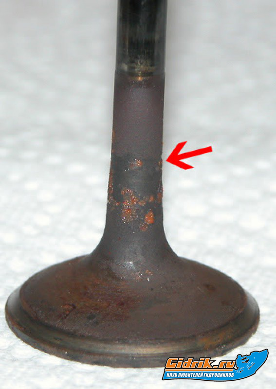

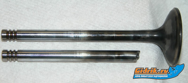

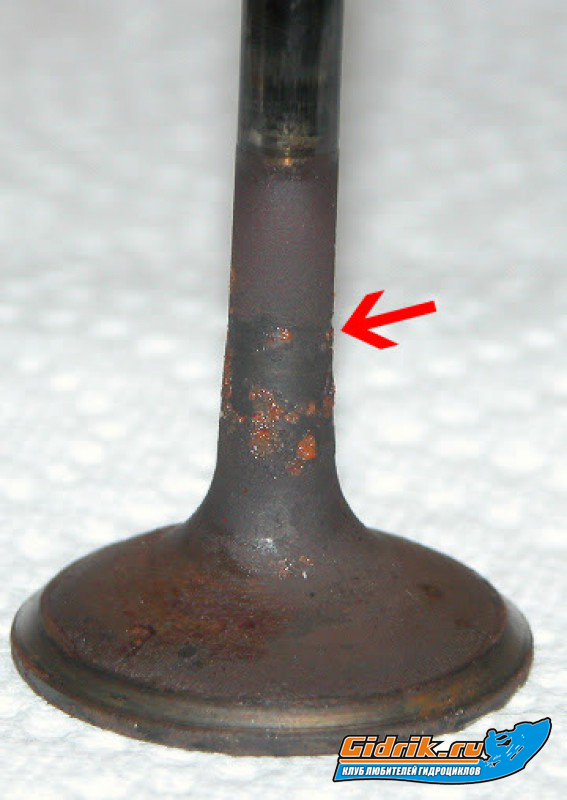

беда первых 4-tech - это клапана!
если бошку перебирать можно мощнее мотор строить :)
СообщениеДобавлено: 18 сен 2012, 16:21
Зарегистрирован: 11 июл 2012, 12:45
Сообщения: 90
Откуда: Архангельск
что значит клапана? Они ломаются, загибаются или отсутствуют!? :D
СообщениеДобавлено: 18 сен 2012, 17:22
тарелки отлетают на выпускных клапанах, причиной тому: сам клапан, влага во впускном коллекторе, консервация - ржавение...

Все понятно!) Вопрос не в этом, а в том что происходит с клапанами при обрыве цепи грм!)
встречаются с поршнем какправило...
