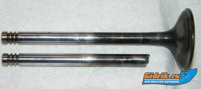

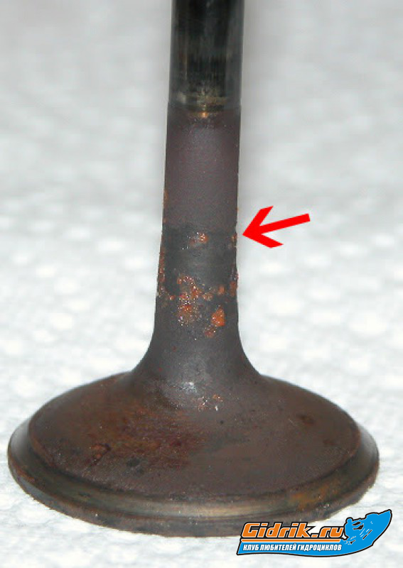

Все очень просто,ржа поела клапан,позже как автогеном на оборотах срезало,вот и все !

так тарелку клапана оторвало? или только кольцо выпало???

беда первых 4-tech - это клапана!
если бошку перебирать можно мощнее мотор строить :)

СообщениеДобавлено: 18 сен 2012, 17:22
тарелки отлетают на выпускных клапанах, причиной тому: сам клапан, влага во впускном коллекторе, консервация - ржавение...
